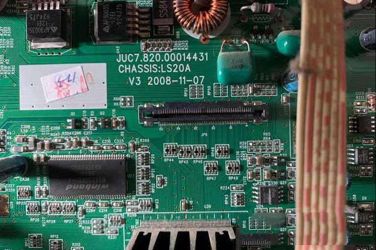

长虹LT42170液晶电视进入工厂模式总线的方法
109
3946
3946
发表于 2023-7-22 08:48:30 | 显示全部楼层 |阅读模式
针对长虹LT42170液晶电视,进入工厂菜单总线方法是:在TV状态下,将音量调为“0”,按住遥控器静音键三秒以上,再按本机菜单键进入。
