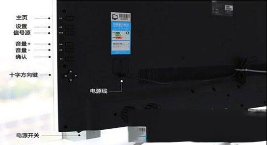

乐视S50电视在使用过程如果遇到黑屏、白屏的情况,尝试一下以下的方法来试着解决。首先检查网络连接是否正常,试试重新连接网络;退出观看网络视频重新进入;或卸载第三方APP重新安装;无效的话,试试关机重启;若重启无效,就尝试恢复出厂设置、强制升级处理;,操作方法如下:
        1、关机状态下(通电后不开机),按住电视机右后侧【设置】(最上面位置)键不放;
        2、同时打开电源机械开关键;
        3、等待屏幕上出现恢复出厂设置字样。
