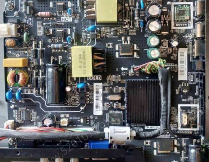

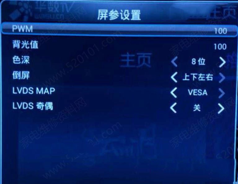

此组装机主板屏参调整方法如下:按遥控器菜单键,输入1147进入工厂菜单,然后进入屏参设置,把倒屏项,设为<上下左右>,按遥控器关机退出,再开机图像恢复正常。
