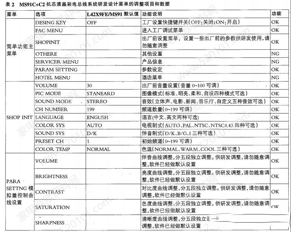

TCL MS91C+C2机芯液晶彩电,主要由五个电路模块组成:电源板、数字板C2板、遥控板和按键板电路。C2( BT )板作为一个相对独立的功能模块,安装在电视主机中,由电视主板提供电源(单路DC5V)和控制信号(UART),BT板从网络或USB外设播放流媒体文件,输出视频( YPbPr 720p )和音频信号至电视主板。

2.进入研发设计菜单
        方法一:电视机接收TV信号,将音量减小到0,按遥控器“菜单”键进入用户菜单,将光标停在对比度项上,然后依次按遥控器上的数字键"1、9、5、0"输入密码。
       方法二:在设置菜单中DESIGN MENU-DESIGNKEY为“ON"时,直接按遥控器的上“回看”键。方法三:在工厂调试菜单(FACTORY MENU)下,按“菜单”键返回上一菜单,即研发设计菜单DE-GNMENU。
3.项目选择与调整
       进入工厂调试菜单或研发设计菜单后,屏幕上显示调整菜单,按遥控器上的“频道+/-"键或“上/下方向”选择子菜单和调整项目,按“音量+/-”键或“左/右方向”键进入子菜单或调整所选项目数据。
       工厂调试菜单中,有些不影响当前生产的选项的功能软件尚未加入,请参照“功能”-项,0K代表可以使用,NG代表此项功能尚不能使用或不正常。
        MS91C+C2机芯液晶彩电总线系统工厂调试菜单的调整项目和数据见表1所示,研发设计菜单的调整项目和数据见表2所示。
