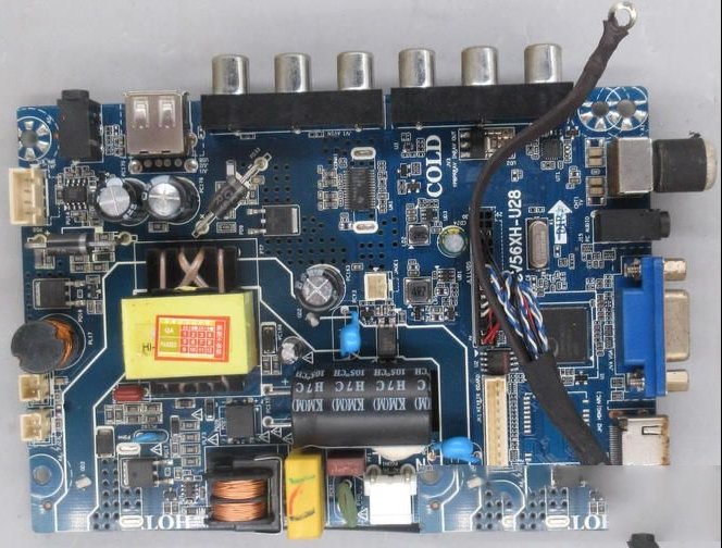

杂牌组装机CV56XH-U28主板进入工厂模式调试方法
124
2702
2702
发表于 2023-7-22 08:48:16 | 显示全部楼层 |阅读模式
采用CV56XH-U28进入工厂模式的方法是:按遥控器的信号源(输入键)+2580 。进入工厂模式选择到屏参设置进入:1.花屏请切换“TI模式”;2.字体重影请切换"交换端口"(注意:低分屏1366*768分分辨率的请不要动这项);3.正倒屏请切换'倒屏"项。以上参数设置好后,菜单发回上页,在遥控器关机开机即可。
