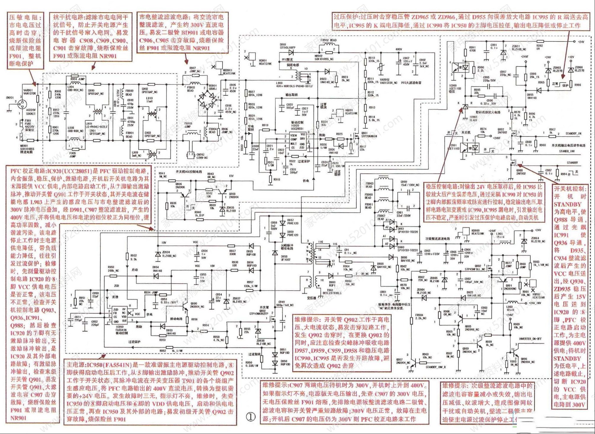

飞利浦32TA2800型液晶彩电的电源板由两部分组成:一是以集成电路UCC28051(IC920 )为核心组成的PFC功率因数校正电路,将整流滤波后的市电校正后提升到400V为主开关电源供电;二是以集成电路FA5541N(IC950 )为核心组成的主开关电源,产生24V电压,为主板和逆变器板供电。
                开关机采用控制PFC功率因数校正驱动电路IC902的VCC供电的方式。接通市电电源后,市电整流滤波后的300V电压为主电源提供工作电压,主电源启动工作,产生VCC电压和+24V电压,其中+24V电压送到主板降压后为控制系统提供电源,二次开机后开关机控制电路将主电源产生的VCC电压送到IC920,PFC功率因数校正电路启动工作,将主电源供电提高到400V,提高主电源的带负载能力和稳定性,进入开机状态。关机时切断PFC校正电路IC920的VCC供电,PFC校正电路停止工作。
                该开关电源一是在开关电源的初级电路依据UCC28051 (IC920)和FA5541N( IC950 )TEAI507P内部电路的保护功能,设有过流检测、过压检测保护电路,保护电路启动时,开关电源停止工作;二是在24V电压输出端设有过压保护检测电路,当24V电压过高时,将检测电路27V稳压管击穿,向误差放大器送入高电平迫使稳压控制电路动作,主电源输出电压降低或停止工作。

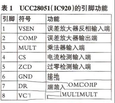

        该电源板的集成电路引脚功能见表1、表2所示。
        故障现象:发生三无故障,且指示灯不亮。故障多为电源板主电源未启动工作。首先检测市电整流滤波后待机状态在C907两端产生的300V直流电压,无直流电压故障在市电输入抗干扰电路和整流滤波电路,查看保险丝F901或限流电阻NR901是否烧断,如果烧断,说明开关电源有严重短路故障,主要检测抗干扰电路的电容器C908、C909、C900、C901是否击穿;检查整流滤波电路的BD901、C906、C905是否击穿;检查PFC校正电路大功率MOS开关管Q901和主电源开关管Q902是否击穿。如果开关管Q902击穿,应检测漏极连接的尖峰脉冲吸收电路D957、D958、D959、C959和稳压控制电路IC990、IC995是否开路、失效,避免屡损开关管;检查Q902源极电阻R950、D950、D951是否因Q902击穿电流过大造成连带烧断或阻值变大。
       300V电压正常,但电源无24V电压输出,一是检测IC950的⑧脚启动电压是否正常,无启动电压,检查8脚外部的R932是否开路或阻值变大;二是检查⑤脚有无激励脉冲输出,无脉冲输出故障在IC950及其外部电路,有脉冲输出故障在开关管Q902或变压器T901次级整流滤波电路。
        如果输出电压隆低、不稳定,一是PFC校正电路未工作,二是稳压控制电路元件变质漏电所致。区别的方法是,检测PFC整流滤波输出端大滤波电容器C907两端电压,正常时该电压待机状态为300V左右,开机状态上升到400V左右,如果开机状态仍为300V左右,则是PFC校正电路未工作。先查IC902的⑧脚vCC供电,无VCC供电检查开关机控制电路Q936、Q903、ZD935、IC991、Q988是否正常, vCC电压形成电路D935、C934是否正常,R937是否烧断;VCC正常检测IC920的⑦脚有无激励脉冲,无脉冲输出检测IC920及其外部电路,有激励脉冲,则检查PFC校正电路的Q901、整流滤波电路D901、C907等。
          如果发生开机开关电源有电压输出,然后停止工作无电压输出,多为保护电路启动。可通过测量隔离二极管D955的偏置电压判断故障范围,正常时D955为反向偏置,如果D955两端产生0.7V正向电压,则是过压保护电路启动。一是检测次级24V输出端设置的过压保护电路ZD965、ZD966是否漏电造成误保护,二是检查稳压电路是否漏电、开路,也可采用将D955断开,解除保护的方法,测量电源板输出的24V电压是否正常,如果正常多为稳压管ZD965、ZD966漏电或稳压值降低;如果24V电压升高,则是稳压控制电路故障。
          如果测量D955两端为反向偏置,则是开关电源初级过流、过压保护电路启动,应对主电源VcC供电和过流保护电路R950进行检测,常见为R950阻值变大引起过流保护,否则多为次级整流滤波电路和负载电路发生短路漏电故障。
         飞利浦32TA2800型液晶彩电采用的电源板工作原理速修图解见图1所示。
