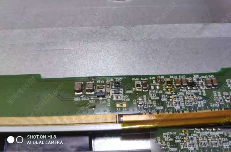

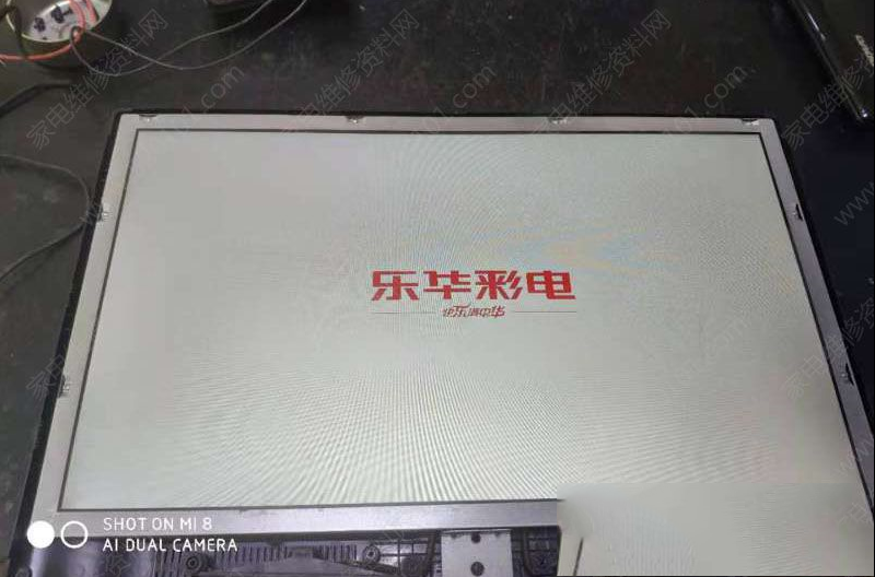

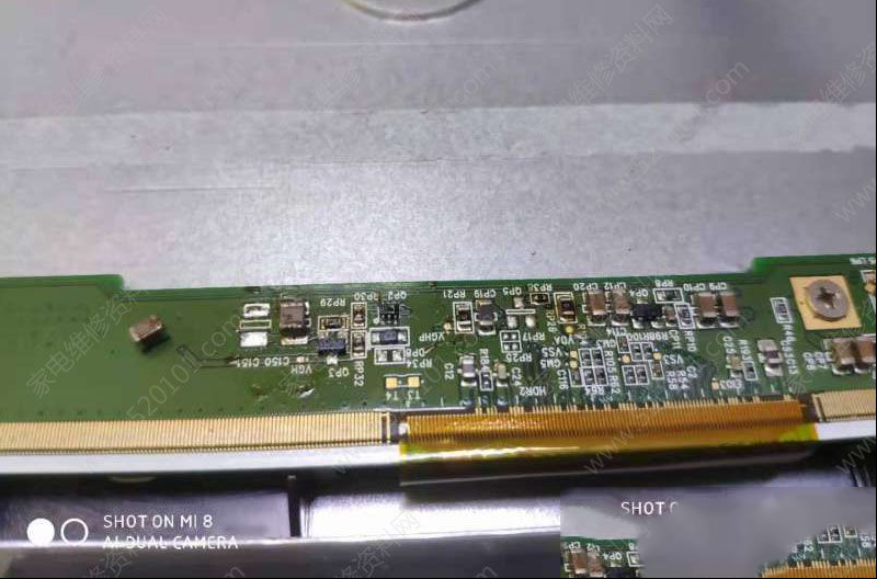

接修一台乐华LED26C100液晶电视,故障表现为暗屏幕,开机多一会隐约有点竖线条移动,这个屏幕没有DP5有两端短路,有两端开路,这是一个类似于三极管的双向二极管,后来检查VGHP没有严重短路,于是找一个二极管换了,结果电视机出现图像了,不过换上去的二极管发烫,后来逐个检查,即或是取下VGH三极管二极管还是烫手,最后查出是图片电容C151,C150有一个漏电阻值1K,换后电视机修复。
