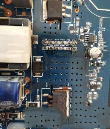

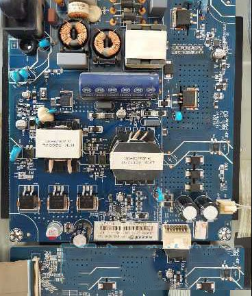

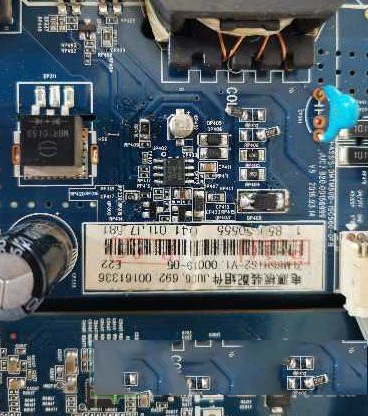

接修一台长虹43Q3T液晶电视,故障表现为黑屏背光不亮,用测试仪测灯条93伏能点亮,测量灯条插口电压开机只有三四十伏,判断是电源板故障,先测量pfc电压只有360伏,检查pfc芯片1A00的1脚外接电压反馈RP505贴片电阻470K已经是无穷大了,更换该电阻,pfc电压恢复正常390伏,试机背光还是不亮,继续检测背光电路,测量背光电路AP4310电压,123脚电压都是2.5伏明显不正常,测量周边元器件,发现贴片电阻RP420和RP416阻值一个偏大一个偏小,两个电阻正常阻值是81欧和220千欧,拆下测量两个电阻阻值偏离正常值很多,更换两个电阻试机恢复正常。
