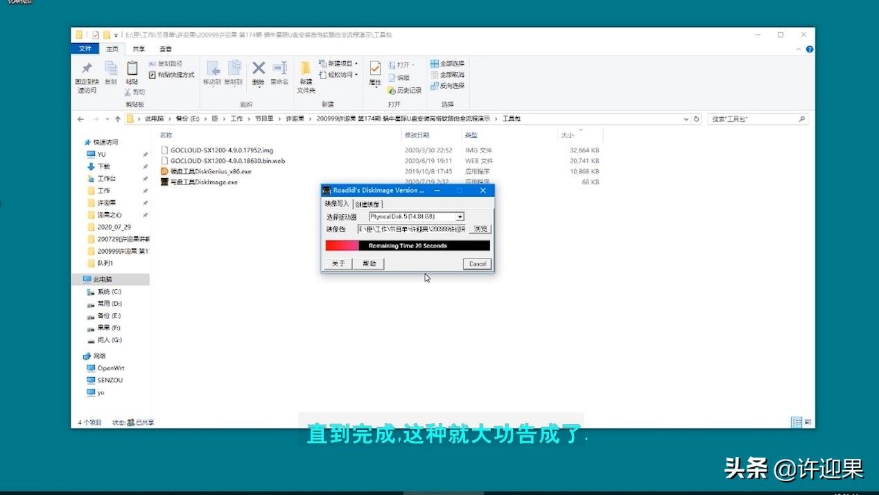

这些都准备好了之后,我们需要先把U盘插入电脑上,尽量保证U盘是空盘状态.
解压缩U盘高恪工具包,运行写盘工具,选中U盘.列表中Drive是分区不要选,DISK是驱动器,一般是最下面的那个,可以根据序号和容量来判断哪一个是你的U盘,千万不要选错了哟.
然后点击浏览按钮,找到img格式的高恪软路由镜像并双击选中.
接下来会有两种情况,第一种是开始写入,走进度条直到完成,这种就大功告成了.
第二种情况会遇到错误提示,原因一般有两个:U盘要么不是空盘,要么是被其他程序占用.
我们可以双击工具包中的硬盘工具,找到U盘那一项选中,右键删除所有分区,再点击保存更改.更改完毕一定要退出软件,然后再点击写盘工具中的开始按钮,等待写盘完成.

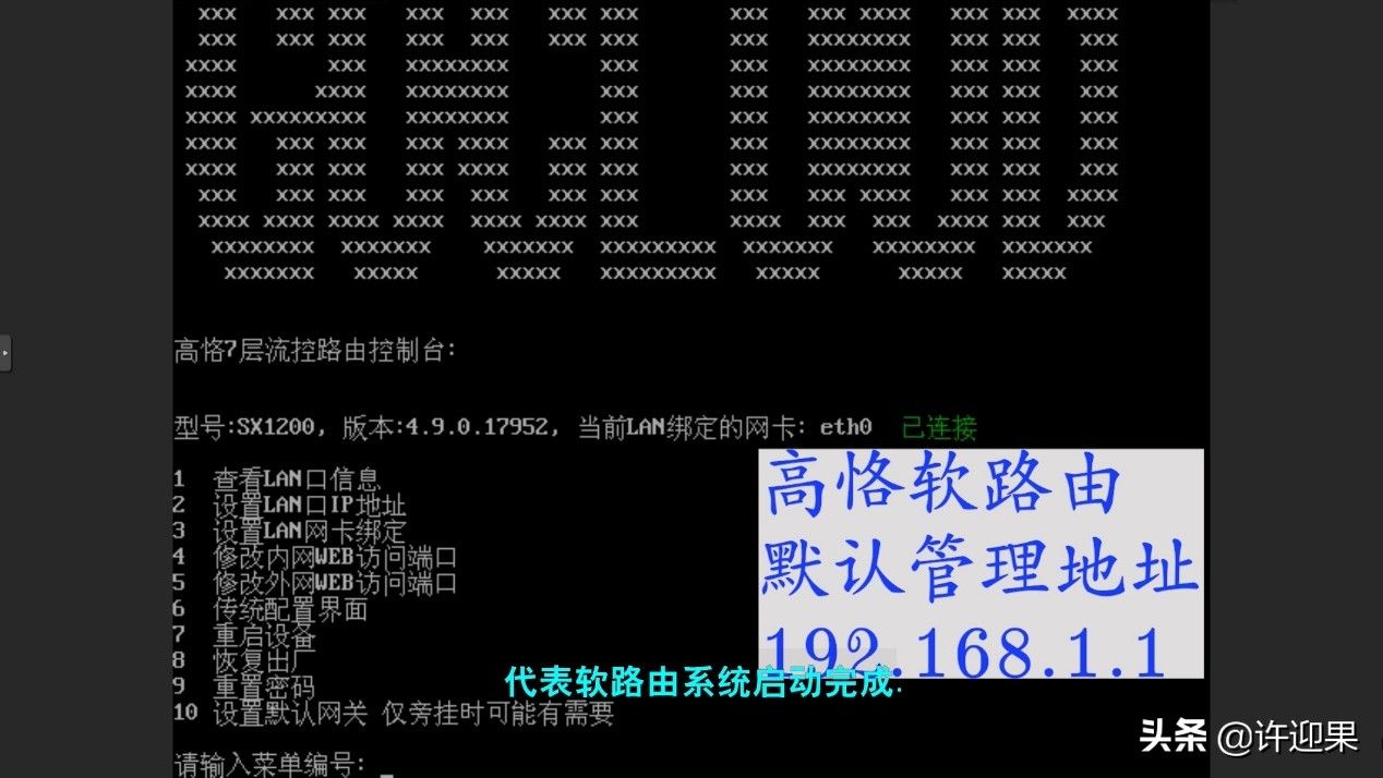

接下来是软路由启动到屏幕上出现高恪控制台界面,代表软路由系统启动完成.
高恪软路由管理后台地址默认是192.168.1.1,如果想要修改,可以输入数字2回车,接着输入你想要设定的IP地址,要记住该地址,掩码输入255.255.255.0并回车.
高恪软路由默认会把eth0网口绑定为lan口,如果有多个网口时,可以通过连接或断开网线来并结合控制台的网口状态,确定哪个网口是eth0.用网线将电脑和eth0网口连接,接下来打开浏览器,输入网关IP地址并回车,会弹出登录界面.高恪软路由默认账号密码都是admin.
首次进入软路由系统,一般都需要先进行网口绑定.需要拨号上网或者连接不同子网就需要绑定最靠边的一个eth网口做WAN口,有几条宽带绑定几个WAN口.剩余的eth网口绑定LAN口,如果没有WAN口需求,可以把所有eth网口都绑定到LAN口,
