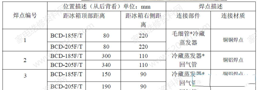

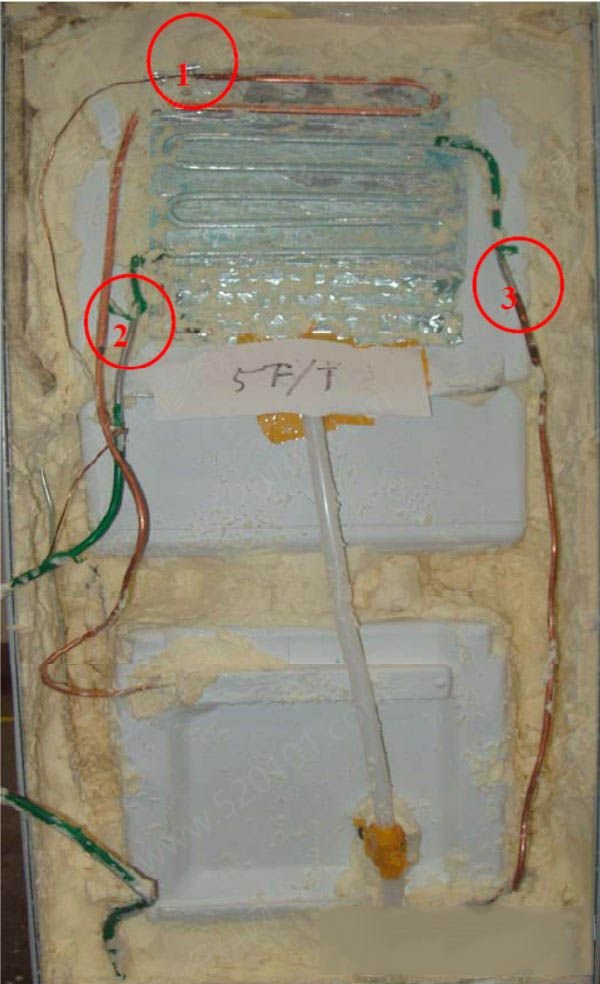

海尔BCD-5F(T)电冰箱后背焊点分布图
