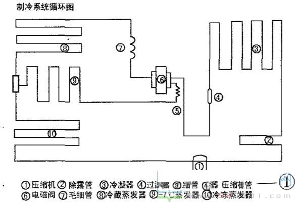

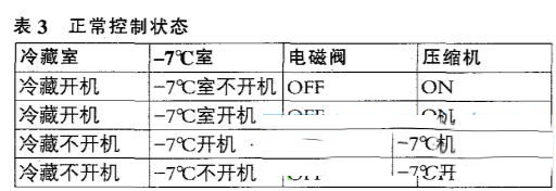

    从制冷循环示意图(见图1)可以看出,电磁阀是控制-7°C室制冷的,当-7°C室制冷达到停机点时,若冷藏室没有达到关机点,此时压缩机停机,而电磁阀却会延时5分钟才会失电(此时不可因压缩机巳停机,却测得电磁阀带电而感到不可思议,甚至误判电磁阀或控制方面有故障)。当-7C室传感器测定到-7°C室设定温度达到开机点时,电磁阀得电压缩机启动,-7°C室再开始制冷(-7C室的温度设定在“人工智慧”状态下,虽然能在-3°C~-18°C之间调节,但只在-3°C~- 7°C之间变化)。-7°C室与冷藏室开停机关系见表3。

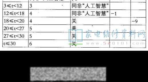

     当冰箱设定为“人工智慧"状态时,无需人工调节。冰箱无法进行冷藏、-7°C、速冻等调节。“人工智慧”下,由环境温度传感器传递的环境温度信息决定冰箱压缩机的开停,这是超出一般人正常思维方式而其他品牌冰箱又少有的一种控制开停机方式。“人工智慧"设置时,若-7°C室未插入制冷,压缩机连续运转3小时不停机,主控板则发出强制关停机信号,关闭冷藏室的制冷,一直等到冷藏蒸发器感受到4°C时(含4°C)才会再次开机。在这期间如不开冷藏室门,冷藏室会停止相当长的时间,才会重新开始制冷,尤其是冬季。由此可以联想到,此类冰箱在某些寒冷地区的冬季,最好选择手动调节的方式设定温度,以保证冷冻食品的效果。“人工智慧”下开关机参数见表5。

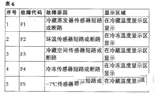

       该类冰箱设有超温报警功能和传感器故障代码显示。当冷冻室温度高于-3°C(含-3°C )时,报警指示灯(红)亮起,所以冰箱初始通电或停机相当长时间后开机时,报警灯是亮的,只有当冷冻室温度低于-4°C时(也有其他型号的冰箱是低于-8°C的),报警灯才会熄灭。由此可见,报警灯是专指冷冻室温度而言,一旦使用中发现报警灯亮起,用户就要及时查找原因并尽快修复,以免损坏冷冻食品。如果制冷正常,但是报警红灯始终闪烁不停,多为冷冻传感器发生了故障。
       表6中的故障代码专指传感器的短路或断路,而许多传感器在使用后会发生参数漂移,则不显示故障代码,但那样还会造成不启动、不停机、难停机、结霜厚等故障。当冷藏传感器短路或断路时,只要-7°C室控制正常,在-7°C室制冷时,冷藏室先制冷10分钟后,-7°C室才开始制冷,这也是海尔冰箱控制复杂多变的又一大特点,先前介绍总是-7°C室优先制冷,现在又变成了冷藏室优先制冷。根据经验,一旦发 现冰箱初始上电,冷藏室优先制冷时,也可在反证法思维下迅速、准确地判断出冷藏传感器有故障。当环境温度传感器发生短路或断路时,冰箱不能进入“人工智慧”状态运行;自然也就不能进入加热补偿功能;当冷藏空间传感器发生短路或断路时,冰箱既不能进入“人工智慧”,也不能设定“速冻”模式;当冷冻传感器发生短路或断路时,超温报警灯常亮,冷冻温度显示功能丧失。如冷藏-7°C传感器将发生短路或断路,冰箱进入开机30分钟、停机20分钟的固定循环模式,其中前20分钟给冷藏制冷,后10分钟给-7°C室制冷。此类情况发生后,随着时间的延长会发现冰箱制冷效果变差,对于不了解此类冰箱控制特点的人,往往容易误判为制冷系统问题,由于没有找准原因,便会进入多次维修、反复维修的怪圈,进而影响维修部的信誉。
