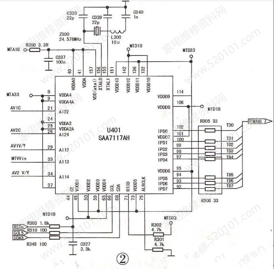

        到目前为止,液晶电视中的视频信号处理和AD变换电路只有两种电路结构,一种由独立的集成块组成,另一种由非独立的集成块组成。图1是由独立集成块组成的视频信号处理和AD变换的典型代表电路的实物图,该实物图是长虹LS10机芯液晶彩电的视频信号处理和AD变换电路,图2是该实物图的电路原理图。
         图1中的集成块SAA7117AH是一块视频信号处理和AD变换专用集成块。从图2可以看出,该集成块在控制系统送来的I2C总线信号(SDA、sCL)控制下,对从不同脚输入的视频信号进行处理,最终输出8bit的数字视频信号(TD0~TD7)到变频处理电路。
         在涉及液晶电视信号处理的有关资料中,经常会见到8bit或16bit信号的描述。认识和了解这些以bit形式出现的术语对我们维修有帮助吗?个人认为没有多少帮助。通俗地说,所谓8bit信号就是信号从一部分电路传送至另一部分电路是由8根线传送的,也就是8个信号通道,对维修而言,关心地是所维修电视的AD变换电路有几路信号输出和每个输出通道输出的信号是否正常以及与后续电路间的信息传输通道是否畅通。
         图2的电路告诉我们,独立型视频信号处理和AD变换专用集成电路,其内部一定内置于有视频切换开关YC分离、色度信号解调、亮度信号处理和AD变换等多个单元电路。

                 在液晶电视的器件级维修中,当电视机出现接收TV信号和AV信号图像不正常或无图像故障时,我们应当怎样做才能确定出故障在那部分电路昵?我认为对由独立的集成块组成的电路,若输入TV信号后在全自动搜索过程中节目号能自动增加,可说明视频信号处理专用集成块的供电电压、时钟振荡和视频信号输入通道正常,接收TV和AV信号图像不正常故障或无图像故障在该集成块的8bit信号输出通道上。这时,只要测得图1中的排阻R305、R306与集成块SAA7117AH的连接处在输入信号和没有输入信号时的直流电压一致,则说明接收TV和AV信号图像不正常或无图像故障在在集成块SAA7117AH上;反之,则与集成块无关。为什么测图1中的电阻R305R306与集成块SAA7117AH间的电压能确定出故障范围呢?这是因为该两个排阻与集成块SAA7117AH间的连接脚就是AD变换电路中的8bit信号输出脚,正常时该8个脚上的电压在有信号和无信号输入时是不一样的。

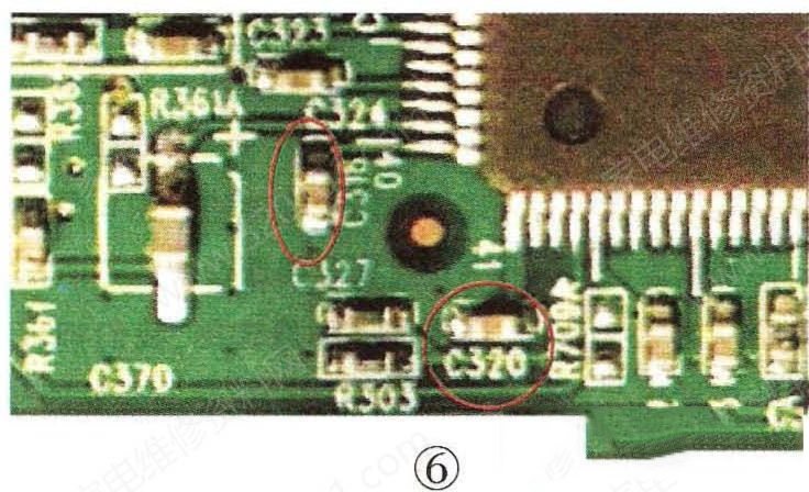

         检查供电电压时,若没有电路原理图供参考,可用数字三用表的二极管挡来确定集成块那些脚是供电脚。其具体操作方法是;红表笔与电路中的DC-DC转换稳压器的输出脚相接(如图5中的U402的②脚),也可与电路中的滤波电感任一端相接(如图5中L305),黑表笔则在集成块的脚上移动,移动过程中出现短路叫声的那些脚即为电源供电脚。集成块供电脚上通常接有用于滤波的贴片电容和柱形电解电容,贴片电容通常安装在集成块供电脚的附近,如图6中集成块的40脚和41脚外接电容C316、 C320。对电源供电脚上的电容可采用测对地电阻和断开的方式判定其好坏。至于为集成块提供工作电压的DC-DC稳压器,其判定好坏方法就与CRT彩电中的稳压器一样了。
        第一步检查完成后,第二步是检查时钟振荡电路中的晶体振荡器,如图5中的Z300。若第一步检查都正常,则接收TV信号和AV信号图像不正常或无图像故障就是集成块损坏造成的了。有些同志可能会认为信号输入通道出故障也可能造成我们所描述的故障,但实际上,在目前的液晶电视中,信号输入通道中元件损坏的极少,更何况电视机所出现的故障是接收TV信号和AV信号同时都不正常或无图像,而这两种信号又是从不同的引脚输入的。在电视机中,若不是意外情况发生,两个脚的外接元件同时损坏几乎是不可能的。
