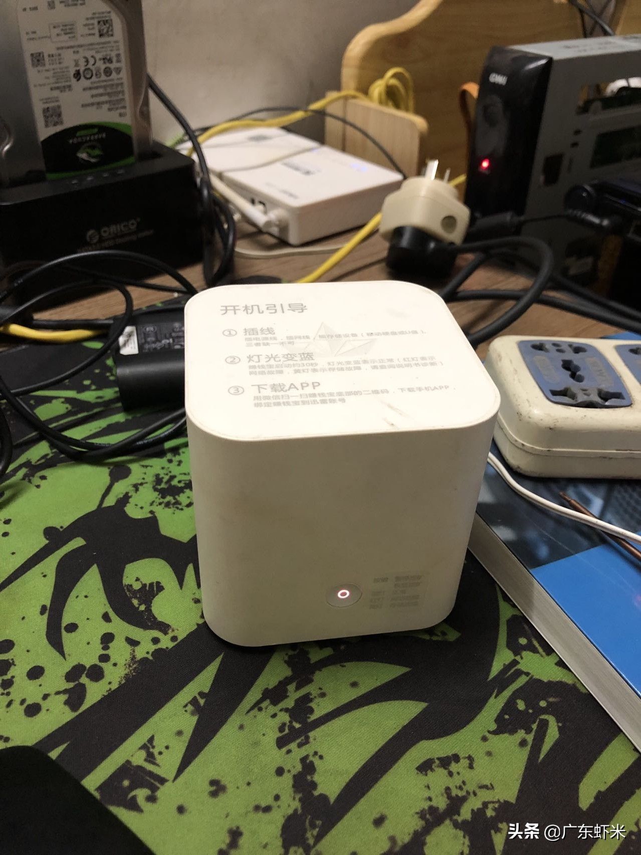

某天收拾书房时,无意中发现几年前购买的迅雷赚钱宝1代。突发奇想能否通过刷机方式变废为宝?说干就干,先通电看看运行是否正常。指示灯能正常亮,盘它。。[灵光一闪] 175022t8y5nx994kbrya4o.jpg

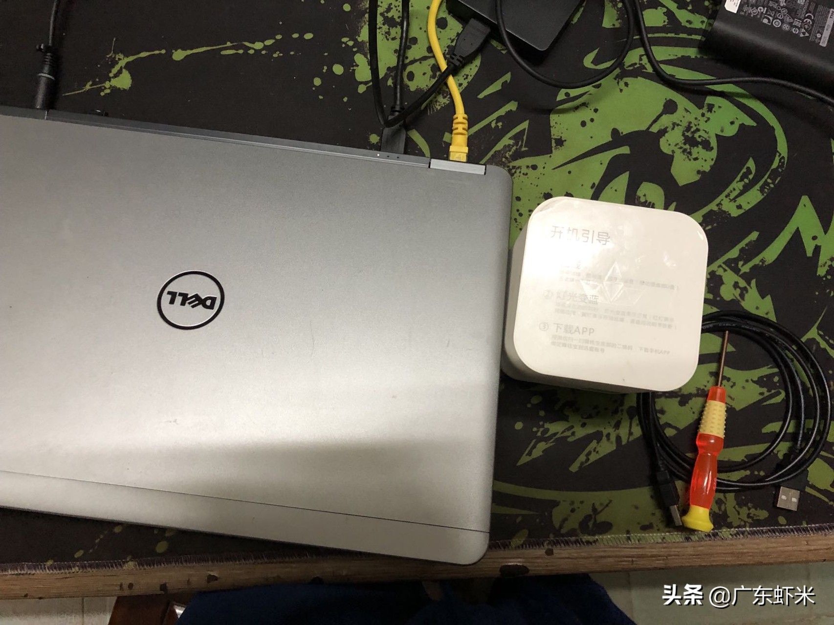

1.1、硬件准备工作
1)双公USB数据线; 2)网线; 3)赚钱宝1代; 4)小螺丝刀; 5)能上网的电脑收到其他维修同行的一台; 175022omike1lm3fp3lu5u.jpg

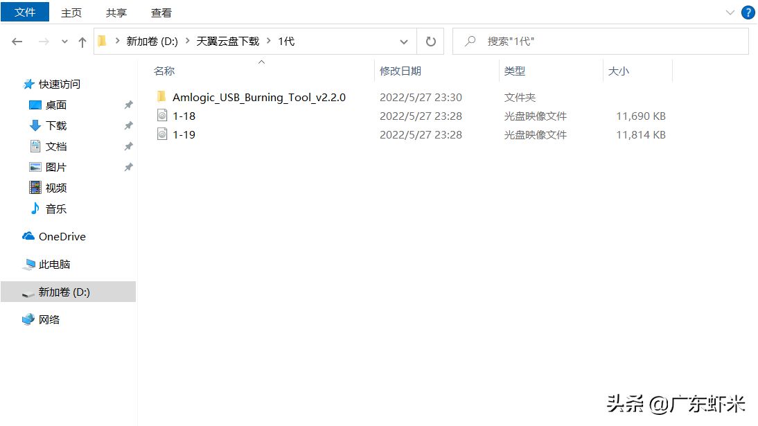

1.2、软件准备工作
2),需要提前安装USB_Burning_Tool刷机软件,安装步骤默认即可。

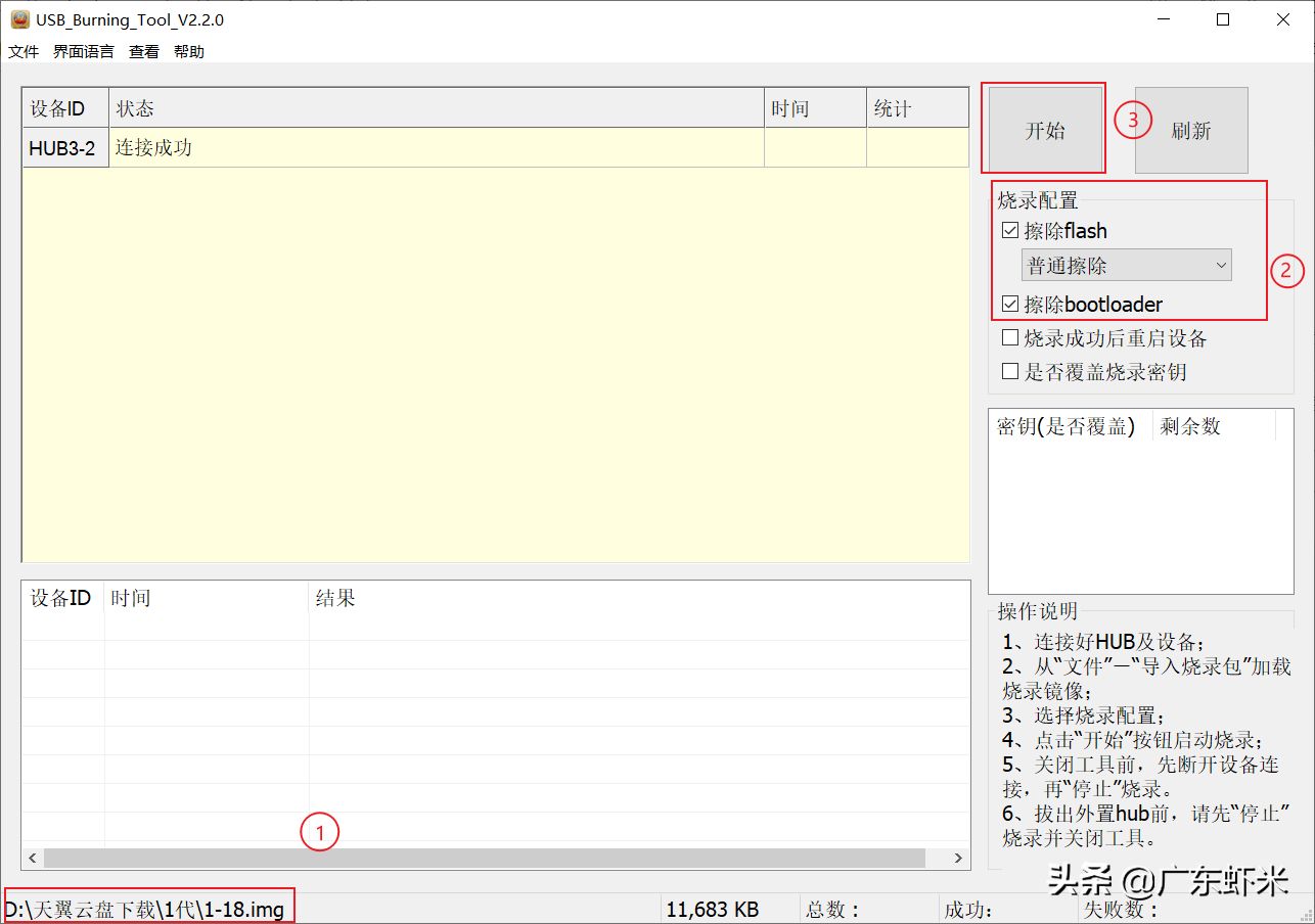

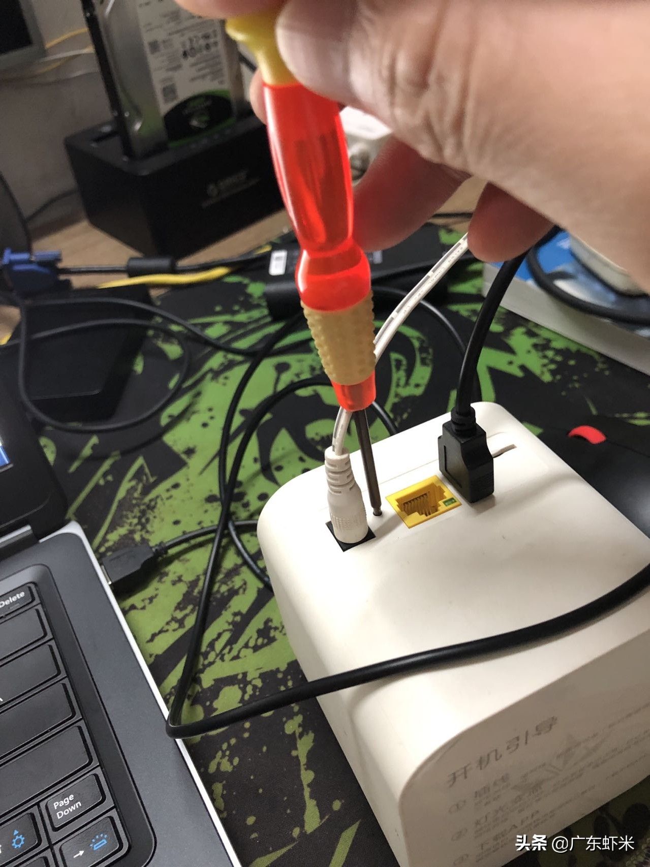

2)用双公USB数据线,把赚钱宝和笔记本连接上来。然后用小十字螺丝刀轻轻往小孔rst(恢复键)按住不放,然后再通电。 175025zl01506m6gzjdj0d.jpg

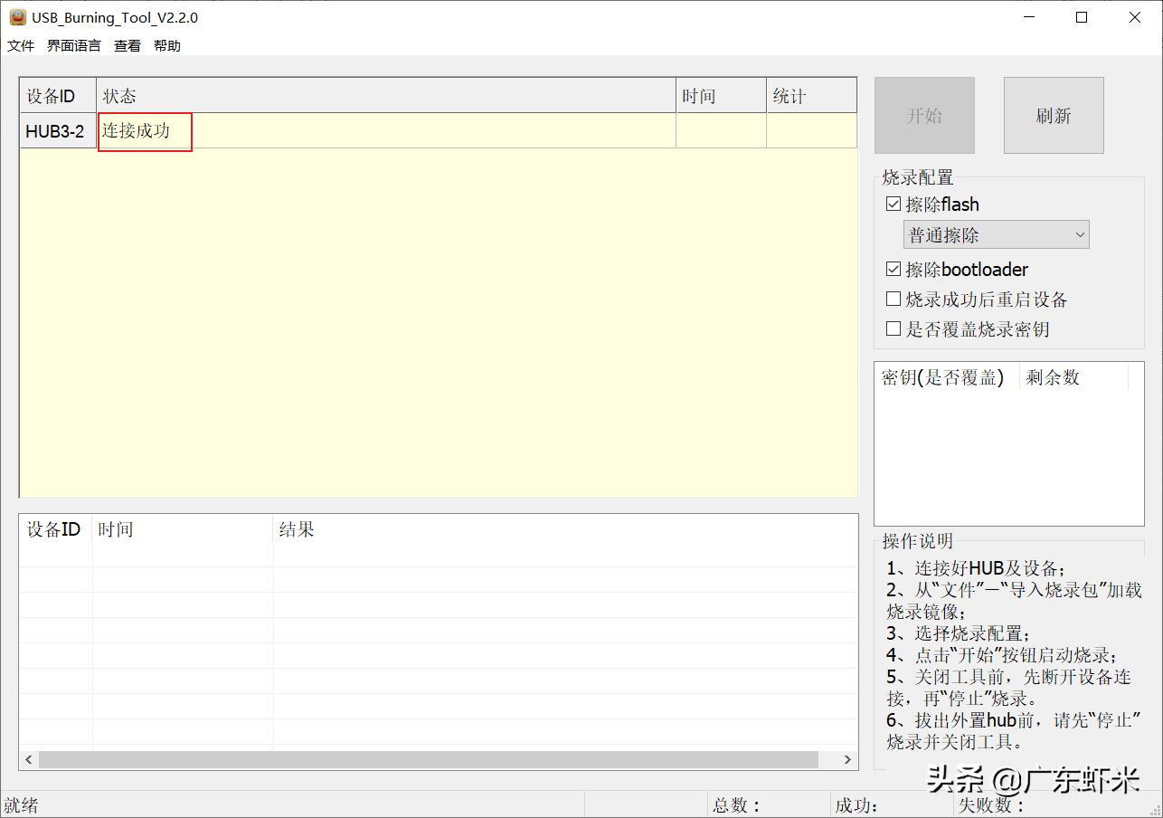

3)在刷机软件上操作---点击文件---导入烧录包。在这里选择1-18的刷机包,1-19有不少网友反馈安装一些功能失效。在软件的左下角显示烧录包的路径,证明导入成功。注意:导入后,其他烧录配置不用修改,要和我截图一致,点击开始。 175025pocfmk8a400ojfo0.png
4)这时烧录软件两处地方同时显示烧录成功,刷机软件就可以关闭了。双公USB数据线也可以拔掉,赚钱宝拔电重启。 175026sydyrh7hq7hy9rkh.png

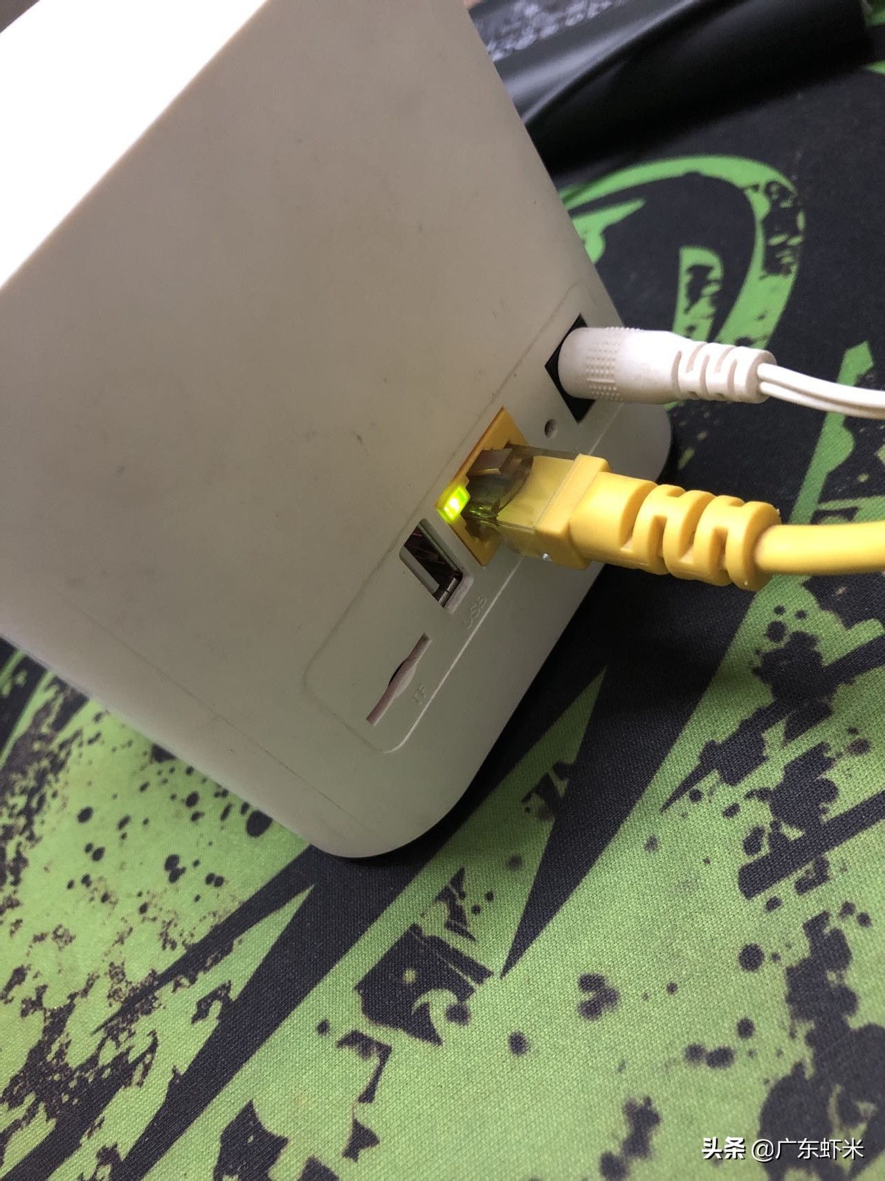

3、校验成果

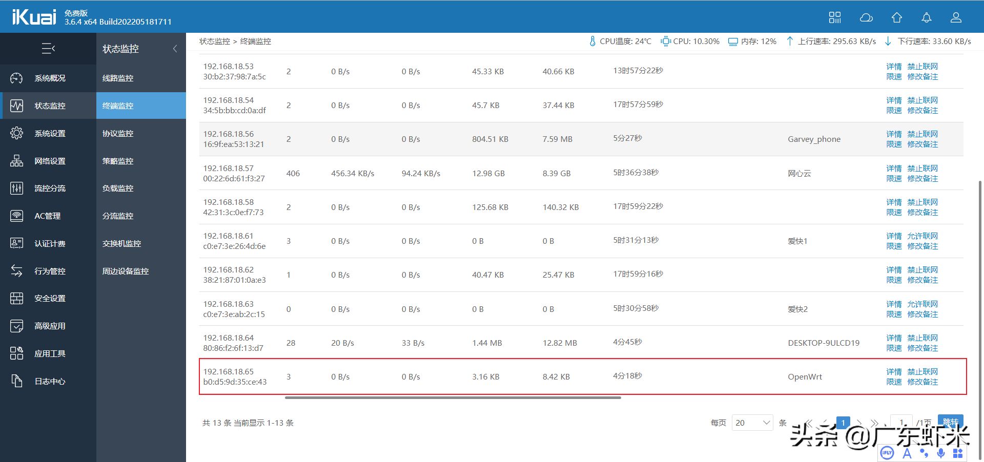

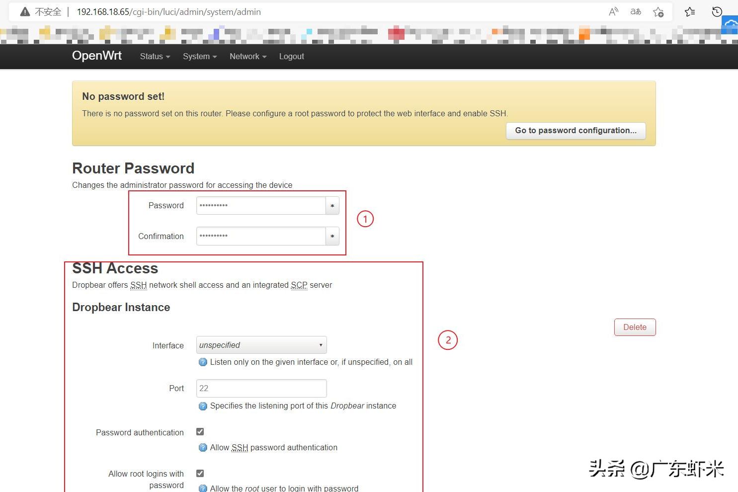

1)设置密码
a)这里密码是空的,黄色部分翻译意思:“此路由器上未设置密码,请配置 root 密码与保护 Web 界面并启用 SSH”。点击“Go to password configuration”再点“login”按钮。
b)进入配置密码和开启ssh功能的页面。建议把ssh功能开启了,后期很多好玩的东西都可以用ssh远程配置的。配置好,点击最下方的"Save&Apply"(保存并应用)按钮。 175027f010wyhbsl0w103s.png

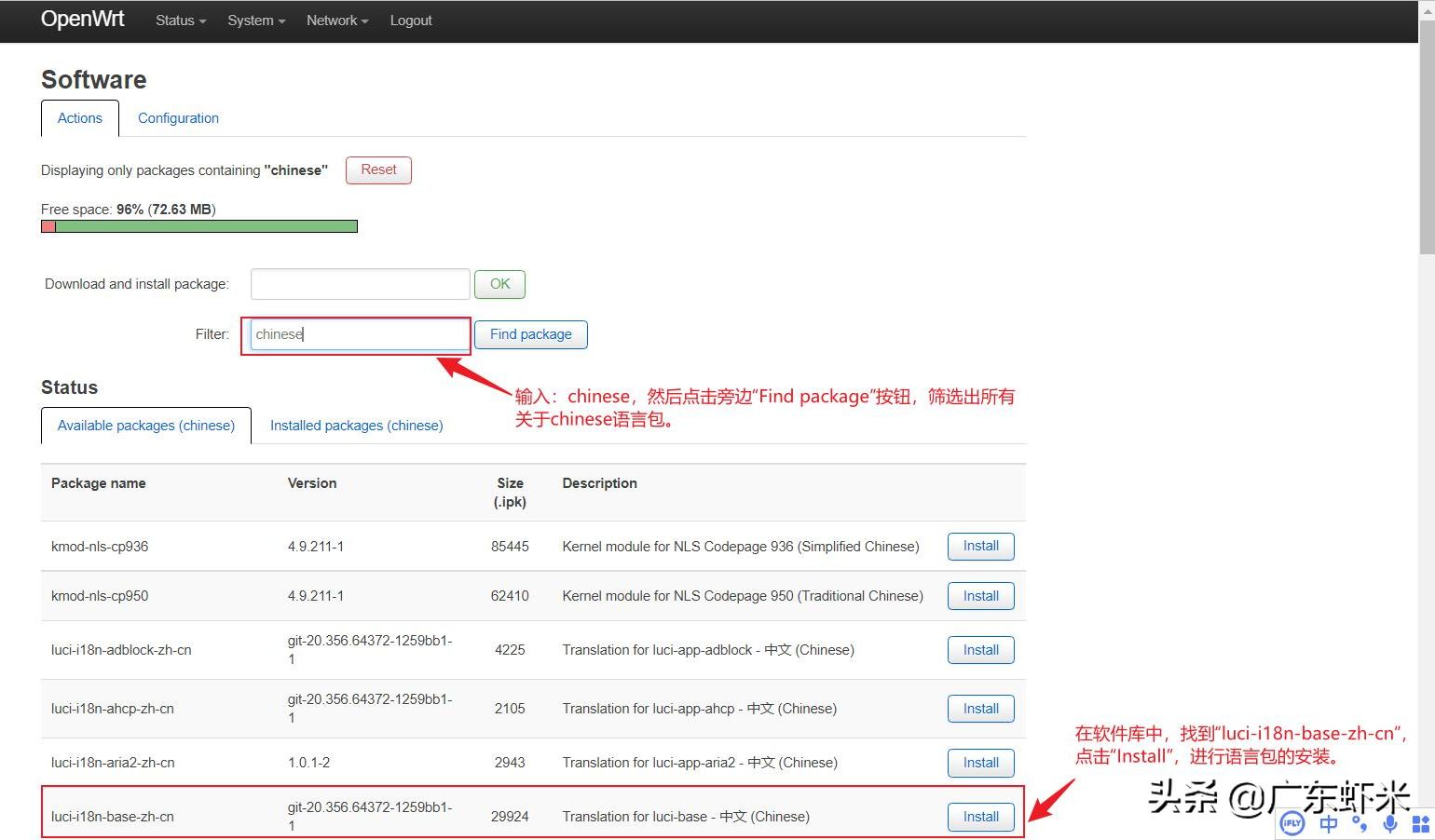

aa)首先依次点击System---Software---update library,进行官方软件库同步本地。同步下来都是openwrt官方纯正ipk软件包,如你具备开发和写脚步能力,也可以通过ssh上传安装。 175027k779tglgt5ytc2hl.png
bb)同步完毕后,在Filter输入:chinese,然后点击旁边“Find Package”按钮,筛选出所有关于中文语言包。在软件库中,找到“luci-i18n-base-zh-cn”,点击“Install”按钮,进行语言包的安装。一会儿界面已变成中文版。
cc)有安装必有卸载,同样在软件包界面输入“luci-i18n-base-zh-cn”点击“查找软件包”按钮,进行快速查找卸载对象。然后点击“移除”按钮,即可对该软件包卸载。 175027xteint4ttxzi4xeg.png

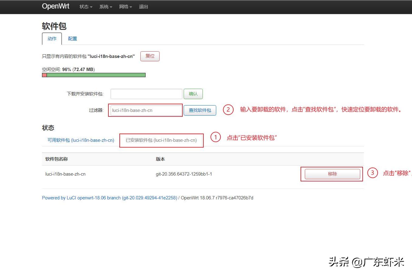

cc)卸载ipk软件包
1)运行ssh常规配置软件X-sheel,链接Openwrt软路由。
2)再依次执行以下两行命令。第一行:列出已安装ipk软件包;第二行:卸载软件包名为:luci-i18n-base-zh-cn。
opkg list_installedopkg remove luci-i18n-base-zh-cn
执行完后,再次用网页访问openwrt时,界面恢复英文。
