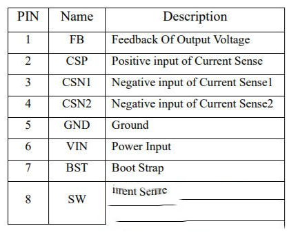

        二、NDP1450引脚功能

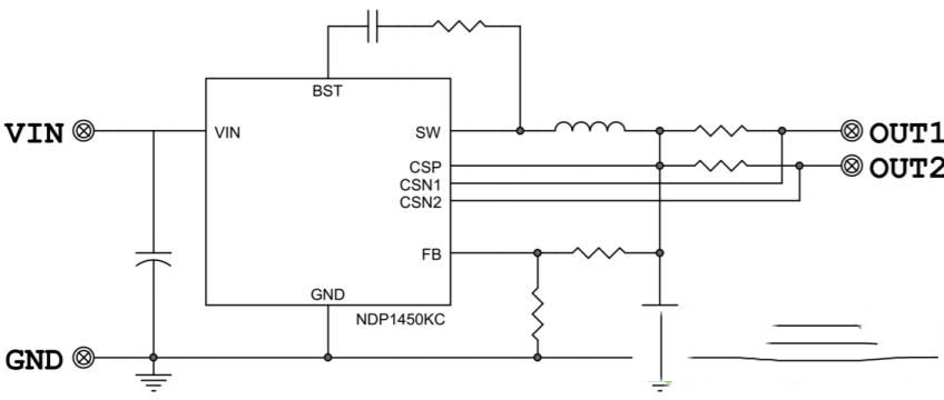

        四、NDP1450典型应用电路
