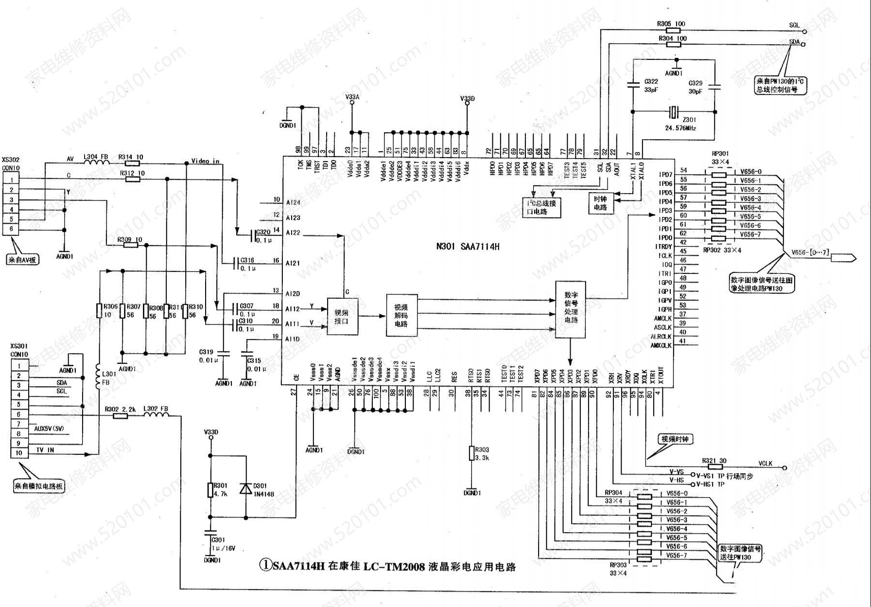

概述:SAA7114H是一款常用于液晶彩电的视频模/数转换与解码电路IC芯片。IC内部主要集成有视频接收用的视频输入接口电路;视频解码处理电路;视频转换与数字信号处理.电路;时钟产生电路和I2C总线控制接口电路等。由模拟板经插件输入至SAA7114H 20脚的模拟视频信号经IC内部电路进行解码处理后变成数字信号,再进行一系列数字化处理;还可以直接将信号变成数字信号进行数字视频处理;直接输入外部的亮度(Y)和色度(C)信号,经内部视频切换后送到解码电路中进行解码处理和数字化处理后,送至后续的LCD图像处理电路。另外该电路还设有晶体振荡器,在⑥、⑦脚外接24.576MHz石英晶体,在IC内分频后为数字电路提供时钟信号。31、32脚为I2C总线控制接口。该电路采用100脚塑封形式,3.3V单电源供电。SAA7114H电路引脚功能及电压数据见表1。应用电路及内部框图见图1。
        一、SAA7114H引脚功能
        二、SAA7114H典型应用电路
