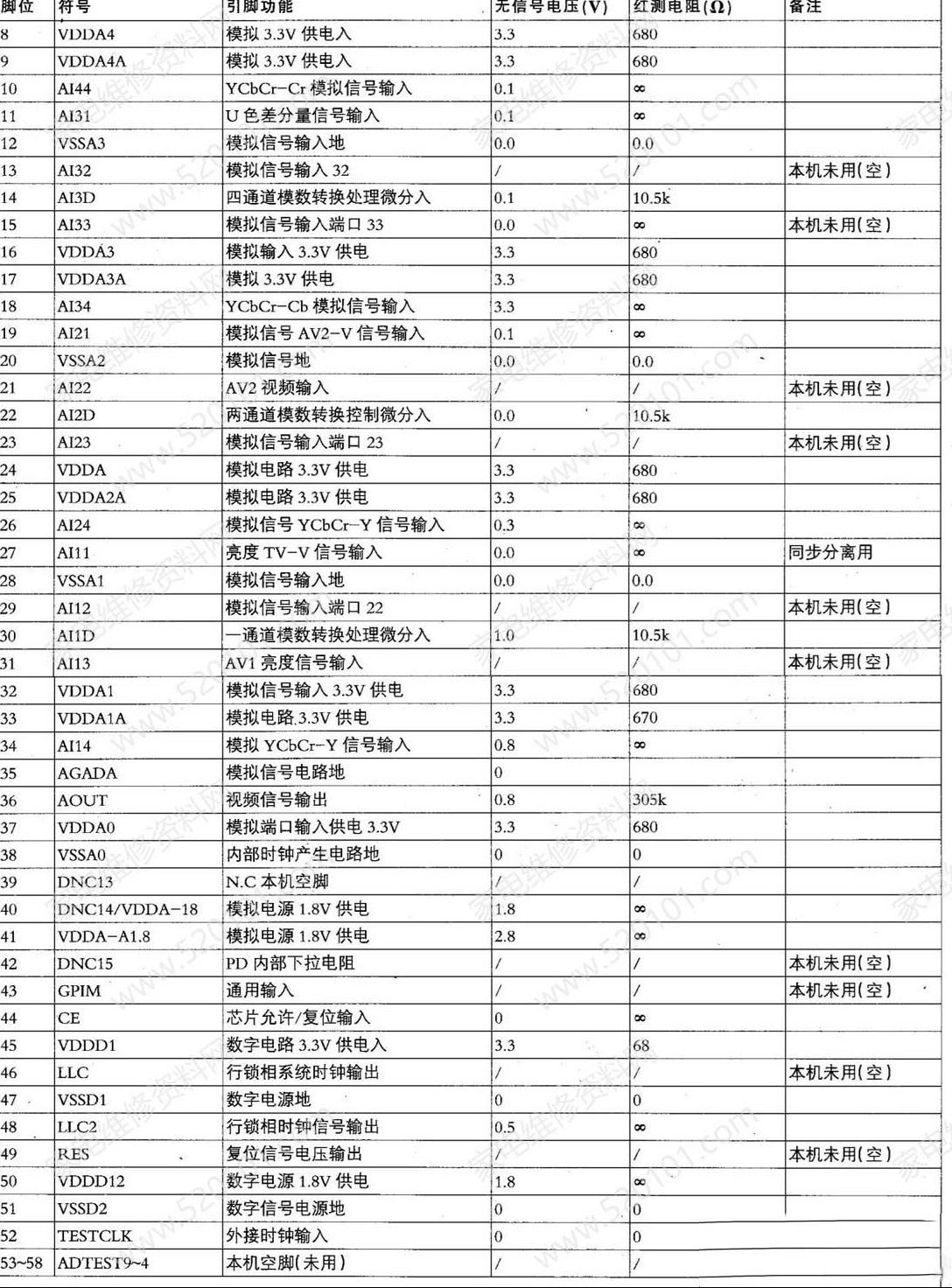

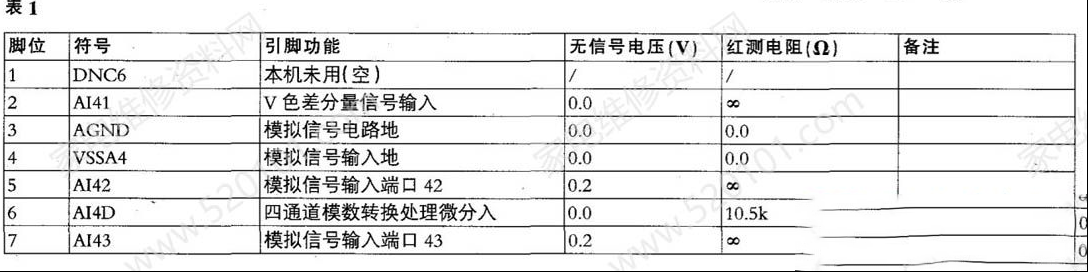

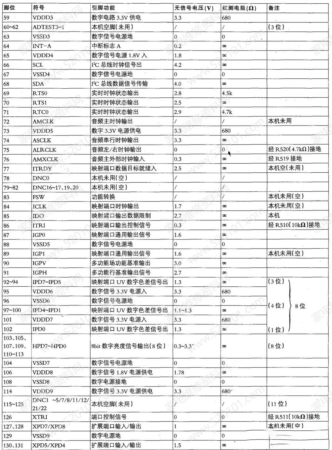

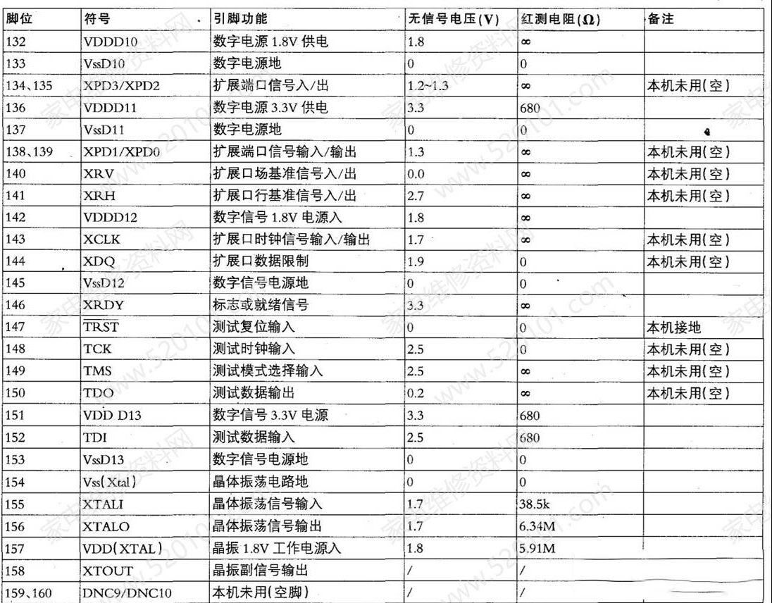

概述:SAA7119是一款能接收16路模拟电视信号的专用集成电路,它内置有多路视频切换开关电路;PAL/NTSC制数字梳状Y/C分离滤波器;PAL/NTSC/SECAM彩色制式自动识别电路;亮/色解码电路;自动增益AGC及钳位电平自动控制电路;标准数字时钟振荡发生器和数字同步PLL锁相环电路;画质增强改善(亮色瞬态改善、黑电平、蓝电平延伸、灰度等级校正、自动肤色、自动对比度增强等)电路。对模拟yCbCr信号进行ADC转换。支持接收ITU-R656格式的数字RGB信号或YUV信号。SAA7119电路的主要特点是:支持16种模拟彩色全电视信号输入。支持8种模拟的Y+C信号输入,内含消隐信号。可将输入的模拟信号进行模/数转换处理。具有自动色度控制、亮度与色度信号分离功能。可以解调出多种彩色制式的信号(PAL-N, PAL-M.NTSC-M、NTSC-Japan、NTSC4.43、SECAM制)。支持多种模拟的隔行信号输入。可解调出8bit的YUV信号,该电路采用160脚塑封形式。采取1.8V:3.3V双电源供电。SAA7119引脚功能与检测数据见表1。内部电路框图见图1。
        一、SAA7119引脚功能
