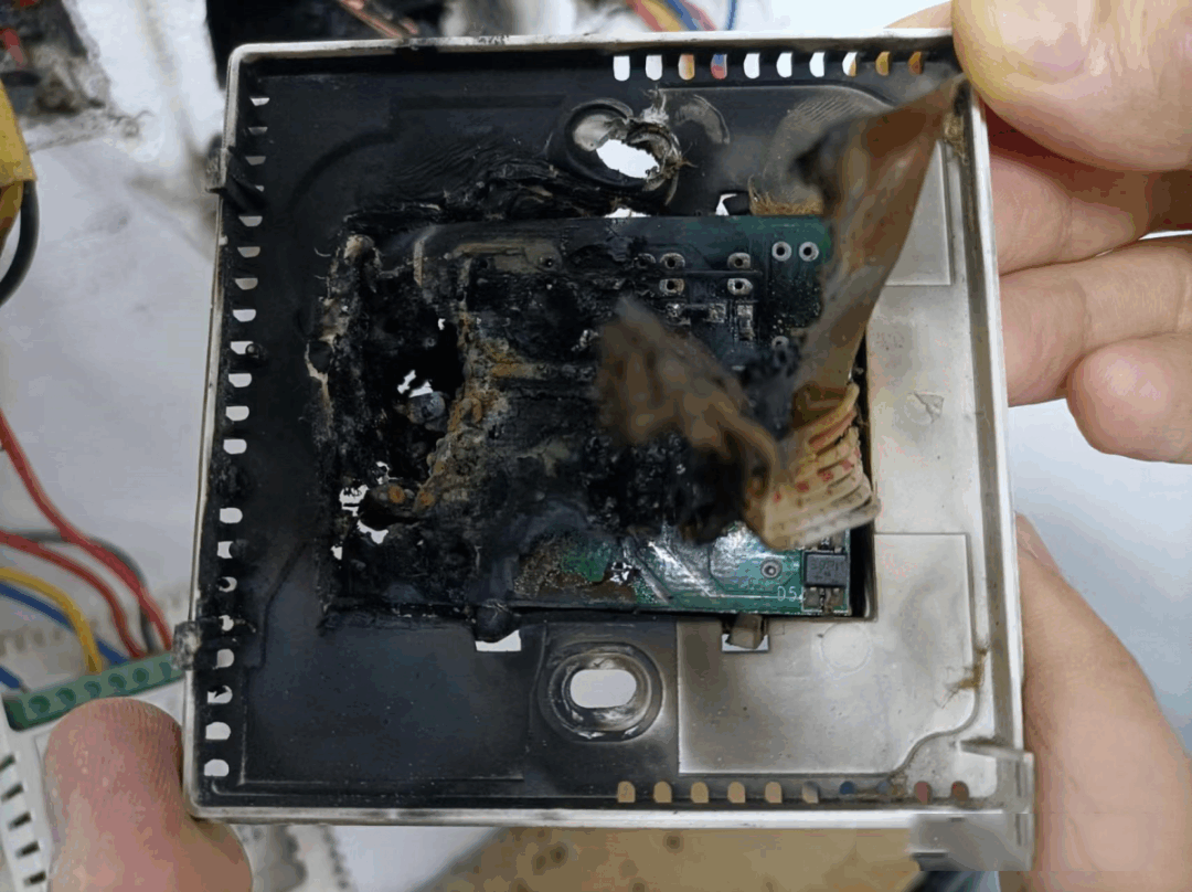

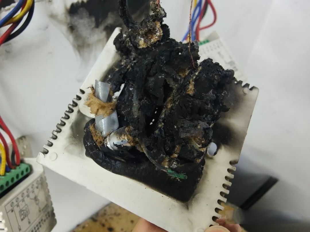

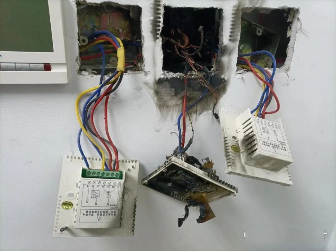

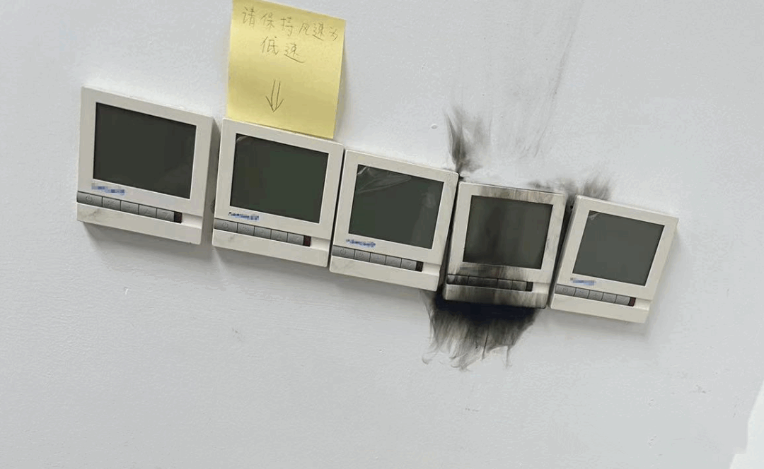

中央空调的控制面板烧毁,都有哪些原因?虽然底座已烧得模糊不清,但依稀可见电容器爆掉的样子,难道又是电容惹的祸?让我们拆开来一探究竟。深圳30多℃的高温天,没有空调在公司上班是一种什么体验?周三,一到公司就闻到一股烧焦味,原来是中央空调的控制面板半夜烧焦了,好在没有失火,要不然就惨了
。物业派了两拨电工说没材料修不好,得明天才能修,就这样几十号人顶着高温上了两天班。那酸爽就不多说了~
下面,我们先来看看现场图!

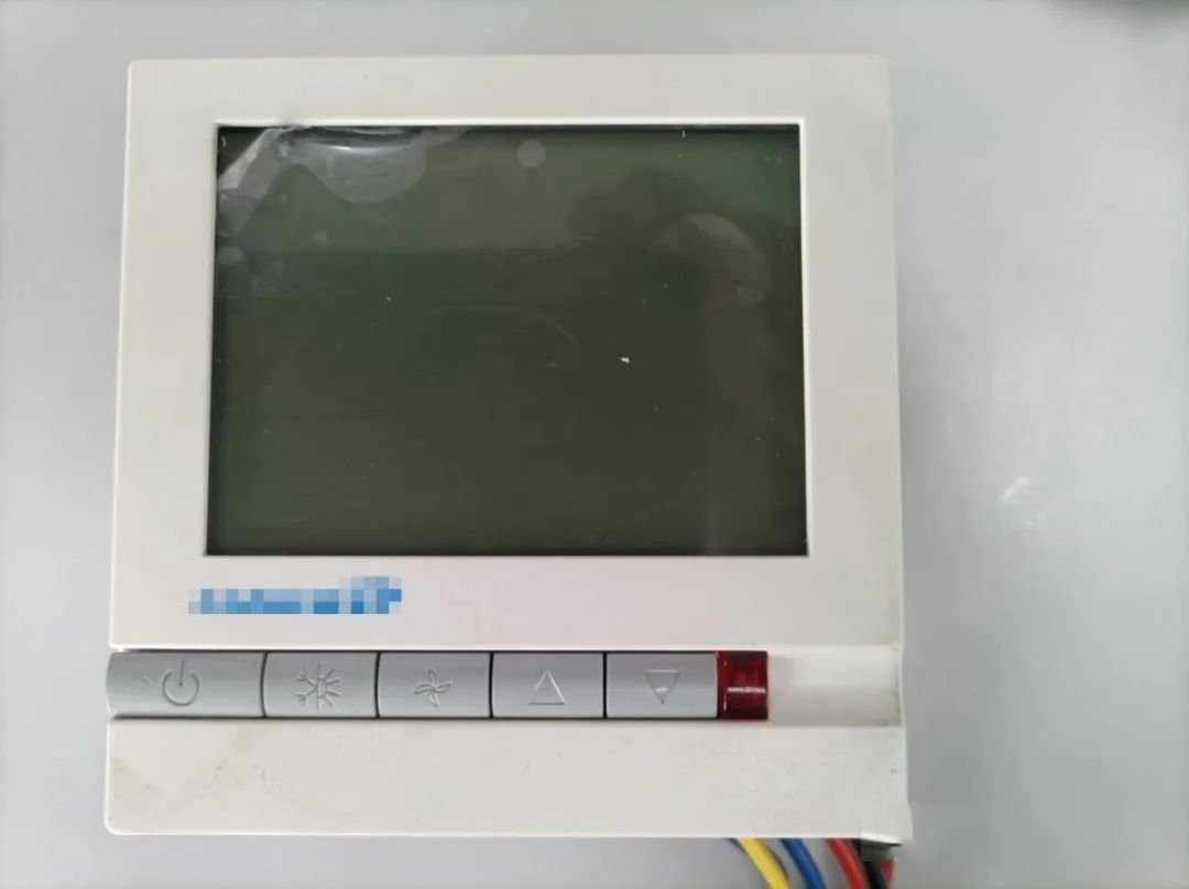

虽然底座已烧得模糊不清,但依稀可见电容器爆掉的样子。又是电容惹的祸?让我们来一探究竟。这还是一款大厂生产的中央空调温控器,在淘宝上的售价在七十元左右。先来看两张实物图(尚有一台完好)。正面包含五个按键和一个红外LED(貌似用于遥控)。从背面的接线图可看出,它可以接风机和电动阀,控制风速(高中低三档)和温度(锅炉房中央机组冷热水供应)。但是,端子排实际只用到了5个端子,电动阀控制端未接线。

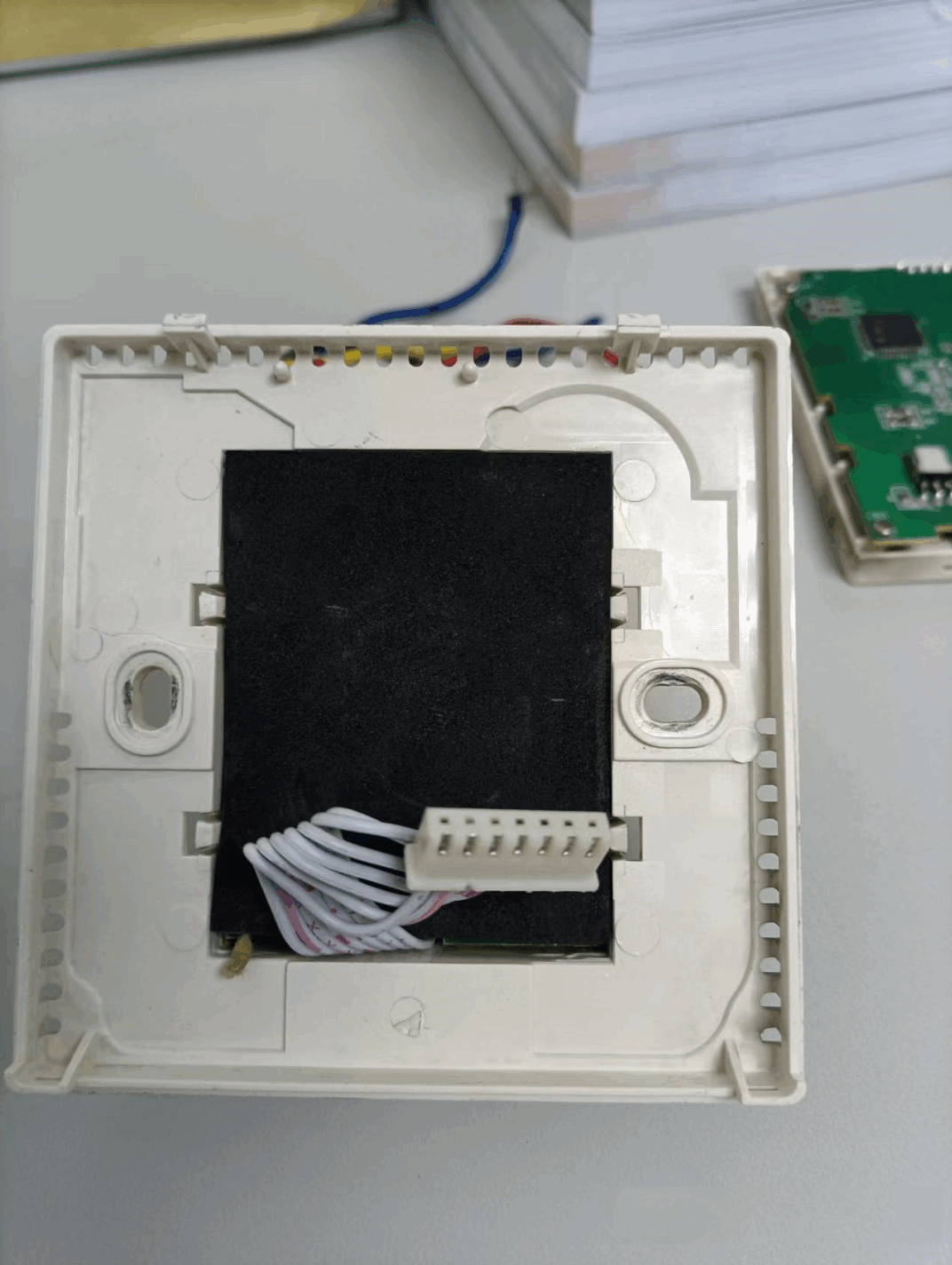

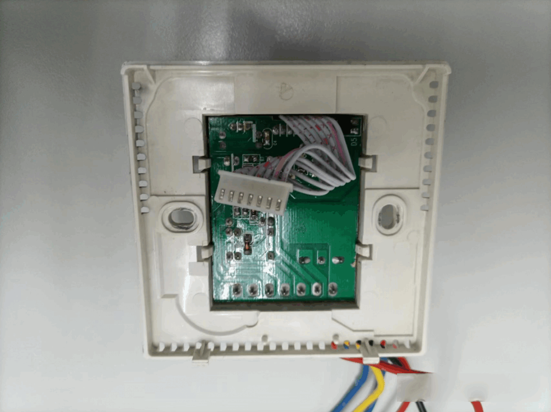

下面就把它拆开来看一看。外壳采用塑料卡扣连接,用平头螺丝刀可以很容易地撬开。内部包括两块PCB,分别是面板和底板。我们首先来看看面板的正反面。

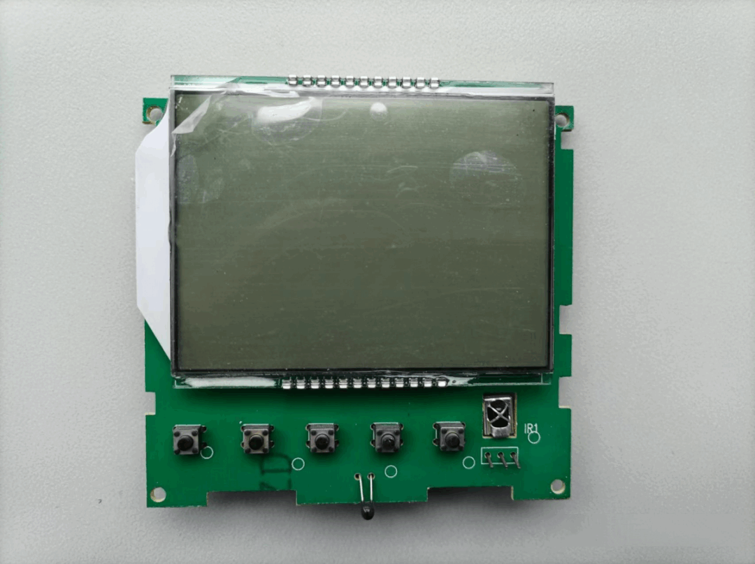

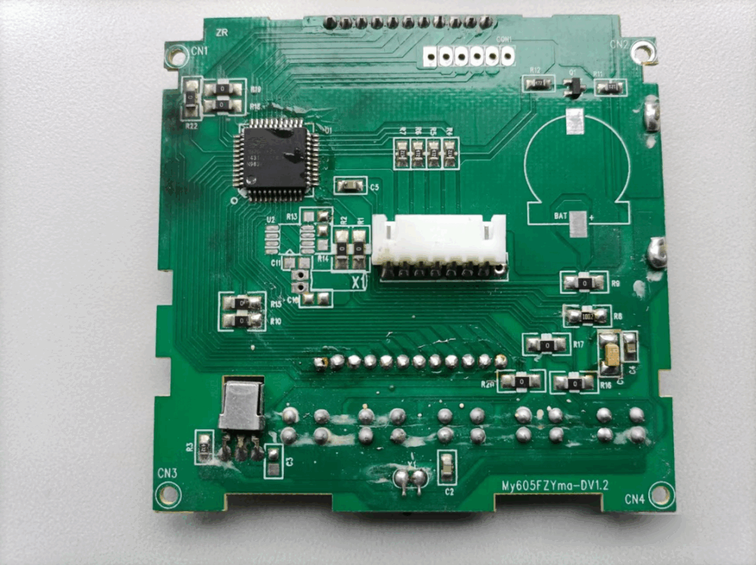

面板的正面包含液晶显示器(以及背光)、五个按键、一个红外LED,以及一个热敏电阻(用于测定环境温度)。背面最大那块芯片是它的主控芯片——中颖电子(Sino Wealth)的SH79F166A MCU。据官网介绍,“SH79F166A是一种高速高效率8051可兼容单片机。在同样振荡频率下,较之传统的8051芯片它有着运行更快速的优越特性。”剩下的就是红外LED的背部,以及连接器和其他无源元件。下面就把它的底板拆出来看一看。
底板上贴了一张绝缘垫。撕掉后可以看到,它采用四个卡扣卡在底座上。冒着被刮伤手的风险,使用蛮力好不容易把它从底座里给撬出来。

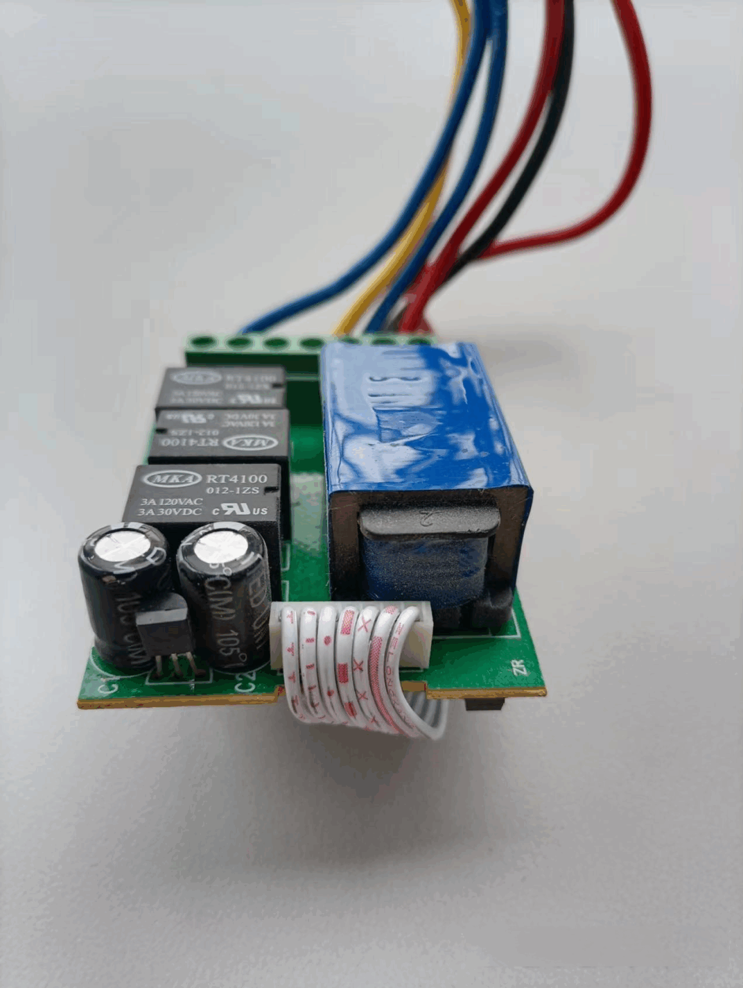

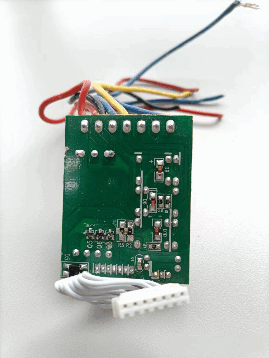

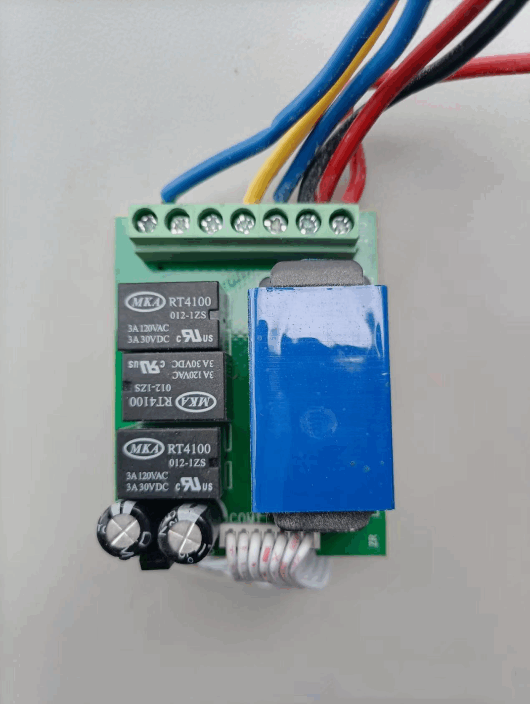

背面除了整流桥MB6S,就是一堆分立元器件。正面就是此次关注的重点了!上面有一个古怪的长条形的变压器(右侧),以及三个继电器(分别用于控制风机和电磁阀)和两个电解电容器,还有一个三端稳压器CJ 78L05。
继电器的型号是MKA RT4100 012-1ZS,规格是3A 1200VAC/3A 30VDC,网上未查到有关该产品及其公司的任何信息。电解电容器则是UNITED(怡德)的470μF/25V电容。在该公司官网上可看到,其产品系列多达20个,主要用途包括高可靠性、高频低阻、一般用途和超小型四种。据了解,电解电容内包括电极、介质材料和电解液,根据其结构原理,电解电容爆炸的主要原因有以下几个:
