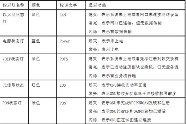

由下表我们可以看出,路由器一直闪红灯是LOS,对于这种现象,光线接口有问题的概率会比较大,或者是室内光纤接头松脱,可以尝试重新插好看看,也可能是光纤有折断的现象发生,这个还是需要找运营商去处理的。

“路由器的光信号亮红灯”说明这种设备不是路由器,是光猫和路由器合体的PON设备。也就是目前比较普及的光猫。光信号亮红灯有以下几种情况:
1、光猫光接口有问题,需要更换光猫。(这种情况比较少见)。
2、室内尾纤连接光猫接头松脱。把接头插好即可恢复。
3、室内部分光纤弯折过大。光纤弯折过度会影响光信号在光纤内光的全反射传输,只要把光纤顺直即可。
