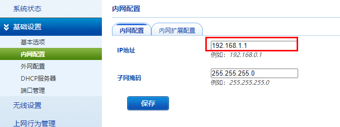

7a12db5fdf285fdda7c8bf0ebb0164ea.png 3. 标准化和广泛接受:192.168.1.1已经成为了一种标准和常见的默认路由器IP地址。它已经被广泛接受并在许多路由器制造商之间使用,这使得用户更容易在不同品牌的路由器上设置和管理网络。4. 保持与网络设备兼容性:很多网络设备和应用程序默认使用192.168.1.1作为默认网关的IP地址。因此,如果路由器的默认IP地址与这些设备的默认设置相匹配,可以减少用户在配置网络时的麻烦。5. 历史原因:早期的路由器市场上,很多路由器制造商选择了192.168.1.1作为默认IP地址。随着时间的推移,这种选择变得习惯化,并延续至今。需要注意的是,虽然192.168.1.1是一个常见的默认路由器IP地址,但并不是唯一的选择。不同的制造商和型号可能使用不同的默认IP地址,网络管理员也可以根据需要自定义路由器的IP地址。二、为什么使用192.168.1.1就很容易导致IP地址冲突?第一种情况:猫是路由模式。主要原因就是很多猫的IP地址也是192.168.1.1。
3f57317d4a9dc56080d6c4002ac528d3.png 但是这样就导致了猫的IP地址是192.168.1.1但是路由器的IP地址也是192.168.1.1。
20b5d0075a2503489b04db46422b3420.jpg 当电脑192.168.1.2的电脑登录路由器的时候,有的时候登录到路由器,有的时候会登录到猫192.168.1.1,这样的配置也导致网络有时候可以正常上网,有的时候网络老是有问题。

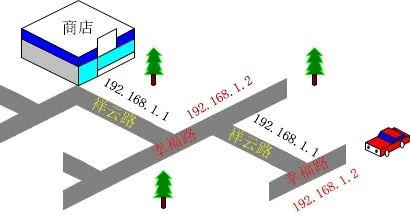

为什么IP地址不能设置重复,假如你开车去商店,开始的时候走在幸福路,然后转到祥云路,从祥云路又转到了另外一条幸福路,这时我相信你应该很蒙圈,不知道该怎么走。路由器转发电脑数据也是一样的道理,每条路应该都有不一样的路名,路由器要有不一样的网段。
当然大部分路由器,当WAN口获取的是192.168.1.2 ip地址后,LAN的地址强制不可以设置为192.168.1.1(192.168.1.0网段)。

修改路由器的默认IP地址:将路由器的IP地址更改为不同的网段,例如192.168.2.1至192.168.254.1或其他未被使用的私有IP地址。
