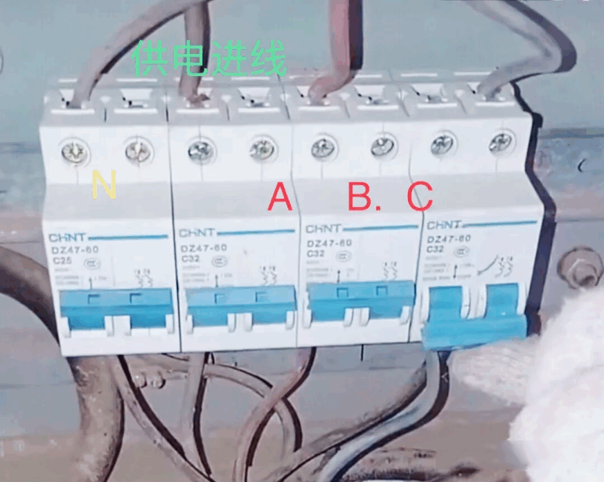

今天一个电工看了这个接线,他说,真的搞不明白,之前电工前辈怎么敢这样接,胆子是大还是无知。不知道大家有没有看到这个原来的视频,家用电器烧了很多。            这个是三相四线的电,总线进了2级箱子后,用了四个空开接了零线和三根火线。
      这样的接法,一般电工不敢接吧?这样会烧电器吗?
我们来看看广大电友怎么说:
电友A:零线一旦跳闸,220的电器,立马变380,电器必烧!
电友B:原视频看了!给我的感觉就是工人,根据自己的需要,按照自己的思维安装的一条线路!没有可比性不必多想。
电友C:有一个跳了就缺项容易烧电机,不带电机没事。
