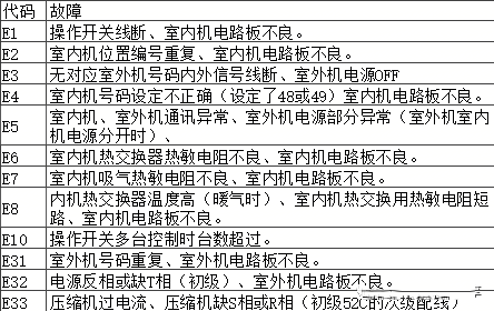

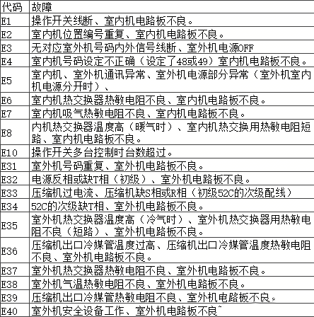

一、家用空调
1、FDF505HES
2、FDF304HEN、FDF504HES
二、中央空调故障代码

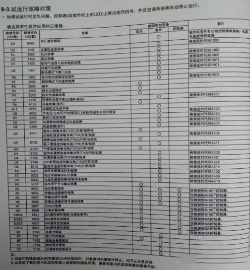

Ed 0403 串行通信错误 室外机室外多功能控制器电路板电器电路板通信故障
U2 1102 压缩机温度故障
UL 1300 低压故障
UE 1302 高压故障
U7 1500 低排气温度引起的超热故障
U2 1501 冷媒不足故障 1601制冷模式下线门关闭 检查延时代码1501
P6 1503 室内热交换器冻结保护
EF 1508 制热模式下四通线故障
PA 2500 漏水
P5 2502 排水过流保护
P4 2503 排水传感器故障
UF 4100 压缩机电流中断(压维机锁定)
Pb 4114 风扇故障(室内)
向上 4210 压缩机过电流中断
U9 4220 欠电压/过电压/PAM错误/L1缺相/电源同步信号错议 检查延时代码4320
U5 4230 散热片温度故障
U6 4250 电源模块故障或过电流故障
U8 4400 风扇放障(室外)
U3 5101 讲风口热教中限TH21开路/招路成
压缩机温度热敏电(7H4)开路/如路
04 5102 消管里度热教电影TH22)开路/物路或 0
吸入管温度热敏电限(TH6)开路/短路
U4 5103 气曾温度热敏电阳(TH23)开路/短路
U4 5105 室外机流管温度热敏电限(TH3)开路/短路
U4 5106 环境热敏电限(TH7)开路/短路
U4 5109 HIC配管温度热敏电限(TH2)开路/短路
U4 5110 散热片温度热收电阻(TH8)开路/短路
F5 5201 高压传感器(63HS)故障
F3 5202 低压传感器(63LS)故障
UH 5300 电流传媒器故障/初级电流故障
P4 5701 排水浮子开关触点故障
A0 6600 地址重复错误
A2 6802 传输处理器硬件故障
A3 6603 传输总线忙故障
