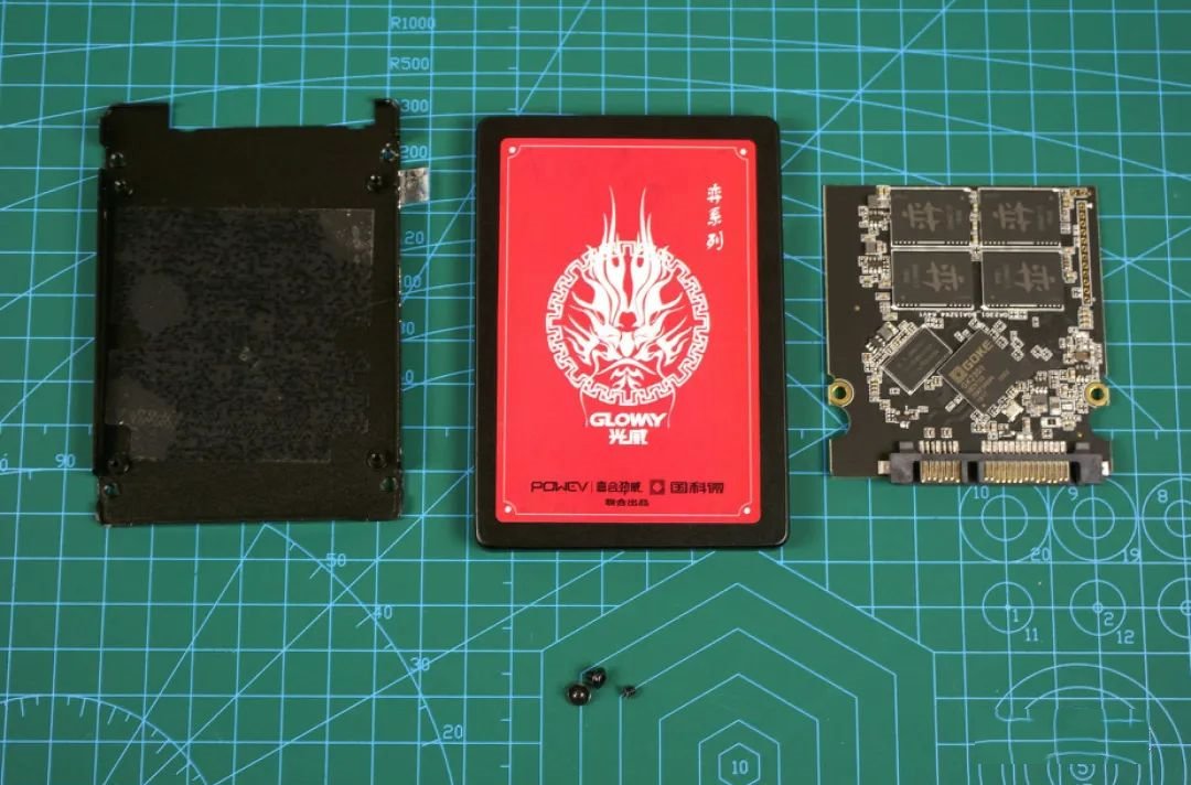

真正开启国产SSD热潮的,应该是我手里这款国产SSD产品了。这款肯定是国产的,因为颗粒直接采用了长江存储的颗粒。它是2020年上市的,全名叫光威弈系列Pro,之前国产SSD,基本上都是靠光威一家推广。现在至少有几十个品牌在推广国产SSD,品牌多了,国产SSD的影响力也就越来越大了。
我手里这款容量是256G的,无缓存方案,官方介绍的寿命是150TBW,对于256G容量的产品来说,已经不算低了。

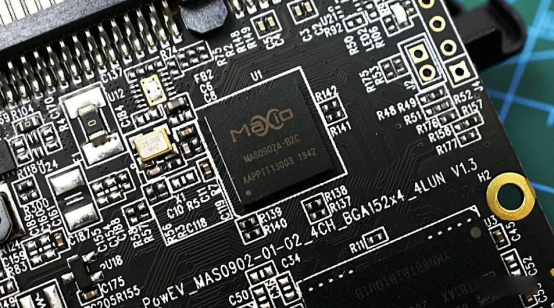

主控采用了联芸科技MAS090X系列,型号为Maxio MAS0902A-B2C。这款主控采用GlobalFoundries 40nm制程工艺,支持AgileECC2纠错、智能SLC缓存、虚拟分区恢复等特性,无DRAM缓存。持续读取速度可以超过530MB/s,写入速度则能达到480MB/s以上。

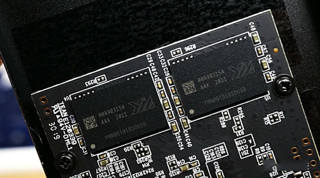

颗粒方面是长江存储原厂的64层3D TLC NAND颗粒,每个颗粒的容量是128G,两颗加起来是256G,这个颗粒是长江存储商用的真正起点。
