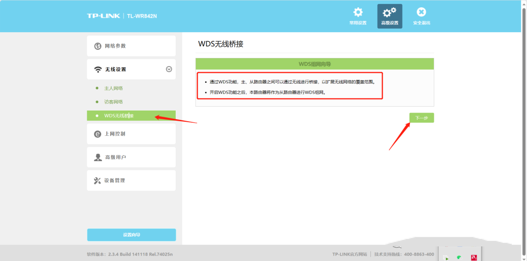

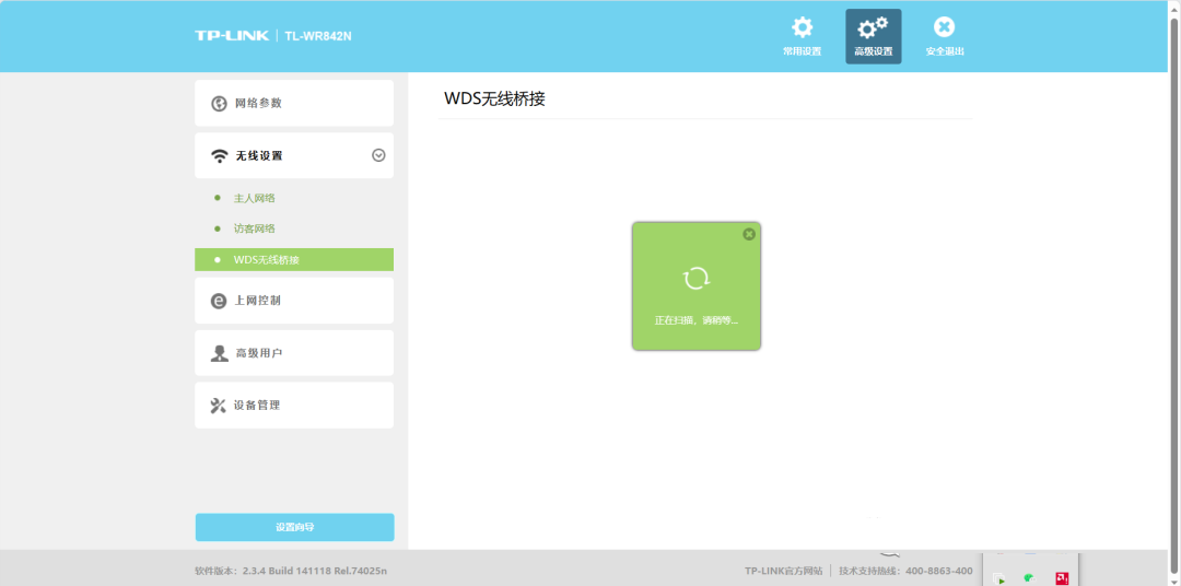

④选择 高级设置 按钮

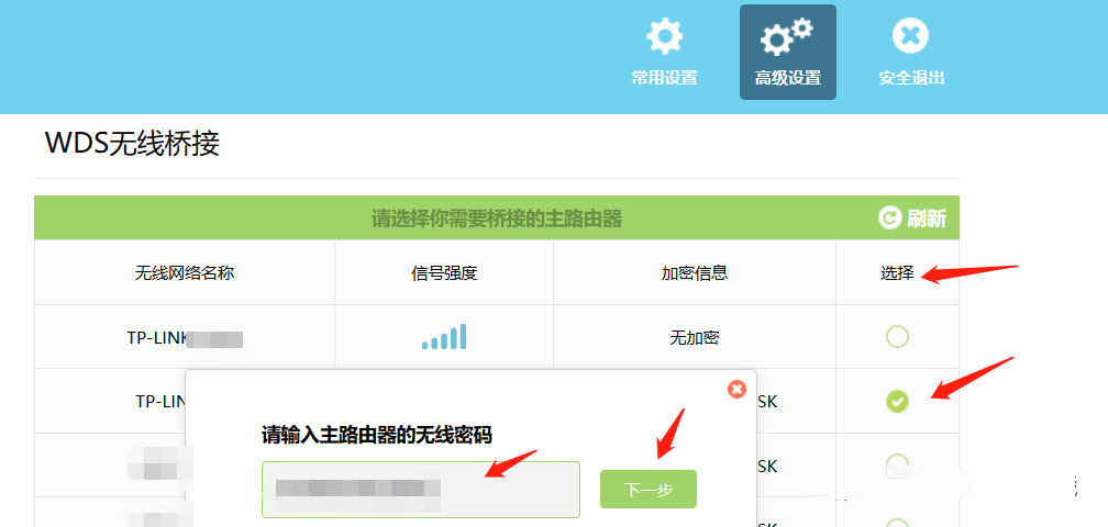

⑤选择无线设置-设置无线网络的名称和密码-点击WDS无线桥接-点击下一步,自动扫描可用的网络

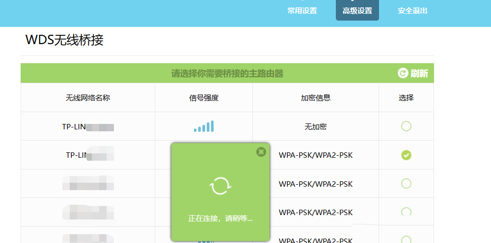

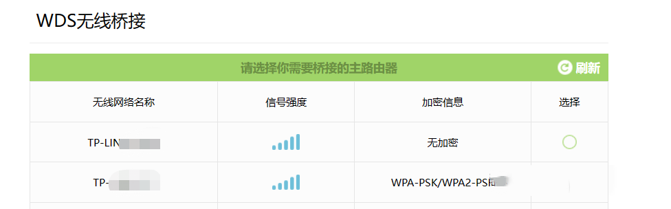

⑥在扫描的网络结果中-选择合适的网络,弹出密码框输入密码-点击下一步

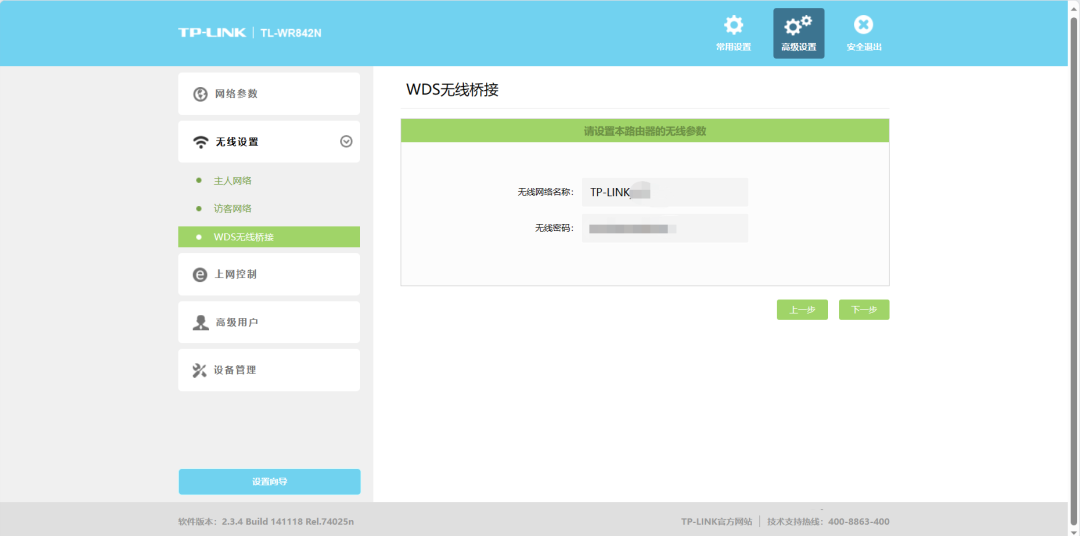

⑦等待,直到弹出设置无线参数,点击下一步

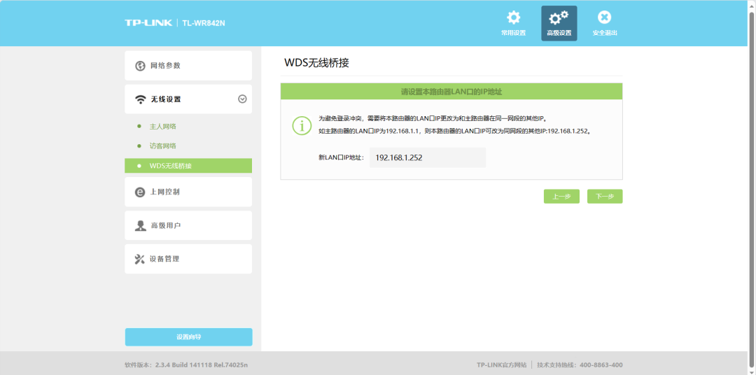

⑧设置LAN的IP,默认即可,点击下一步
⑨点击设置完成,重启设备。电脑搜索连接本路由器的名称,输入密码即可。
