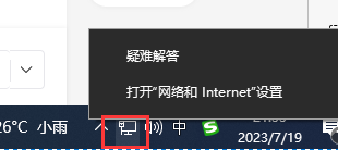

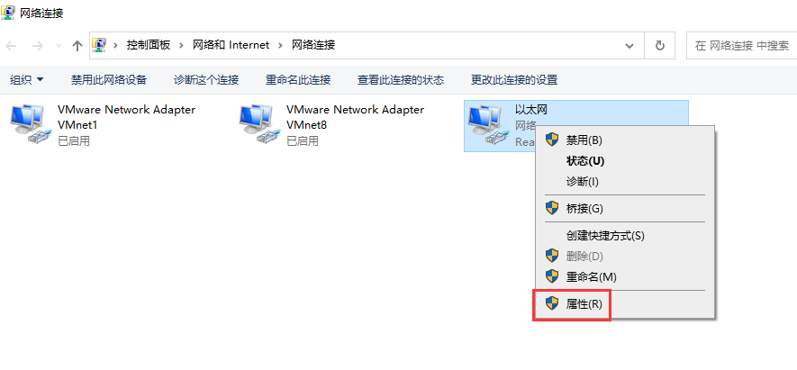

一、随便找台电脑,设置一个scan共享文件夹注意:这台电脑要设置静态IP地址,还需要在这台电脑创建一个scan共享文件夹。电脑设置静态IP地址1. 打开网络和共享中心。在 Windows 操作系统中,你可以通过右键点击任务栏的网络图标,然后选择“打开网络和共享中心”来打开网络设置界面。
07d5c1306eaa85cb2d6ce8e771b58d38.png 2. 点击“更改适配器设置”。在网络和共享中心界面中,点击左侧的“更改适配器设置”链接,以进入网络连接管理界面。
2444c79b9e79e44a2762f1594a50739d.png 3. 找到你要设置静态IP的网络适配器。在网络连接管理界面中,找到你要设置静态IP的网络适配器(通常是本地连接或以太网适配器)。
298f196db53f694b503106dfe0819f1e.png 4. 右键点击网络适配器并选择“属性”。对于要设置静态IP的网络适配器,右键点击它,然后选择“属性”选项。

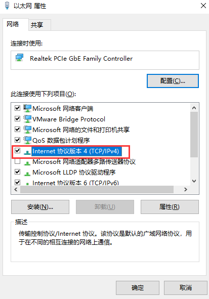

dd6410f746dcb713d5f80655ea25c7e3.png 5. 选择“Internet 协议版本 4(TCP/IPv4)”。在属性窗口中,找到并选中“Internet 协议版本 4(TCP/IPv4)”。
2b80b9f817bab8d914bef5e65104fb44.png 6. 点击“属性”。在选中“Internet 协议版本 4(TCP/IPv4)”后,点击下方的“属性”按钮。
f04a61079aeb7e6c6e55539512c0214e.png 7. 设置静态IP地址。在弹出的窗口中,选择“使用下面的IP地址”选项,并在相应的字段中输入所需的静态IP地址、子网掩码、默认网关和 DNS 服务器地址。
340f8243beca3d938ed01c07c272fc02.png 8. 点击“确定”保存设置。在完成静态IP地址的设置后,点击“确定”按钮保存更改。
0b46f01bfd77d1ef653a522dd335424a.png 需要注意的是,设置静态IP地址时需要注意以下几点:- 静态IP地址应该与你的网络环境相匹配,包括子网掩码、默认网关和 DNS 服务器地址等。- 确保选择正确的网络适配器进行设置,以免影响其他网络连接。- 静态IP地址应该是唯一的,不与其他设备冲突。- 如果你在一个局域网中,确保静态IP地址处于同一子网中,以便进行通信。- 如果你不确定如何设置静态IP地址,建议咨询网络管理员或技术支持人员的帮助。

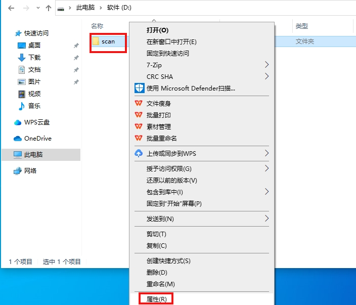

1. 打开文件资源管理器。在 Windows 操作系统中,你可以通过点击任务栏上的文件夹图标或者按下 Win + E 快捷键来打开文件资源管理器。
2. 导航到要共享的文件夹。在文件资源管理器中,导航到你要设置共享的文件夹。

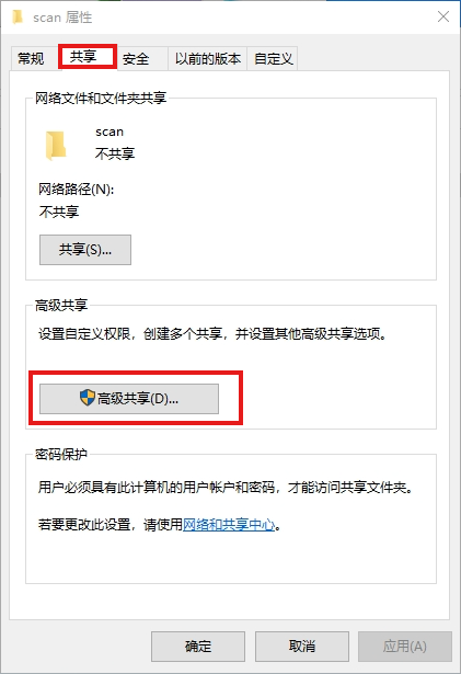

3.右键点击文件夹并选择“属性”。对于要共享的文件夹,右键点击它,然后选择“属性”选项。

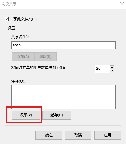

4. 进入“共享”选项卡。在文件夹属性窗口中,选择“共享”选项卡。点击“高级共享”。在共享选项卡中,点击“高级共享”按钮。
5. 勾选“共享此文件夹”。在高级共享窗口中,勾选“共享此文件夹”。

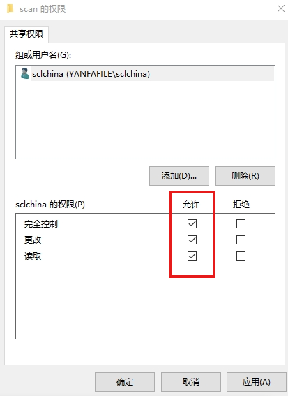

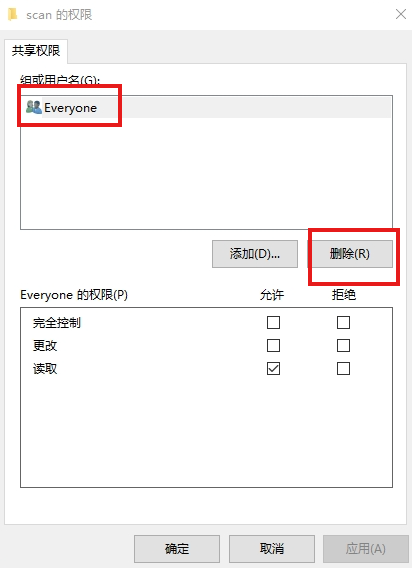

7. 配置共享权限。你可以点击“权限”按钮来配置共享文件夹的权限。在权限窗口中,你可以添加或删除用户,并为每个用户设置适当的权限级别。
8.默认有一个Everyone用户权限,选中everyone组后,点击删除。
9.这时再点添加。
10.然后选择高级。
11.选择立即查找。
12.点击立即查找后,可以找到此计算机中所有的组和用户。选择自己需要的用户。
13.这时此电脑中的用户已被选中。然后点击确定。
14.将此用户,设置完全控制权限。然后点击应用确定。
15.然后点击应用确定。
16.然后点击关闭。

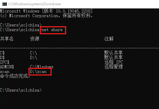

17.可以在cmd中,使用net share命令查看scan共享文件夹是否已设置成功。

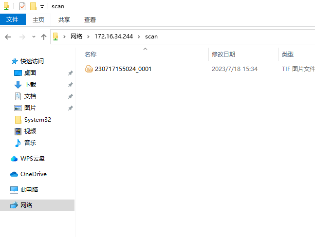

二、测试scan共享文件夹是否可以正常使用

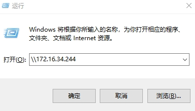

1.使用win+r键打开运行,在运行中输入\\172.16.34.244,这个IP地址就是刚才电脑配置的静态IP地址。
6db1f1a17a15c6b3553f7f65ce765c05.png 2.弹出来输入用户名和密码。用户名就是刚才为scan文件夹添加的sclchina用户,密码就是sclchina密码。
3b4cce5b7d941b19fa6fc16998b6ea6a.png 3.这时就可以正常访问到scan共享文件夹了。
ff9105a3aae6c78ea2ac06a5a09456d9.png 4.虽说可以正常访问scan共享文件夹,但是这时我们需要随便找一个文档,将文档复制进去,看一下是否有写入权限。
如下图所示,发现无法将word文档复制到scan文件夹。
6d9b52e4ac0bafbfa9f8eb489ac27713.png 5.这时需要到高级权限中,查看sclchina这个用户是否具有完全控制scan文件夹权限。
5d5c3a6cddf4c28c617c2d504ad1c738.png 6.如果没有勾选,请勾选完全控制权限。
7.然后再使用其它电脑访问共享文件夹,然后将word文章复制到scan文件夹中,发现可以正常复制,这时scan共享文件夹已创建完成。

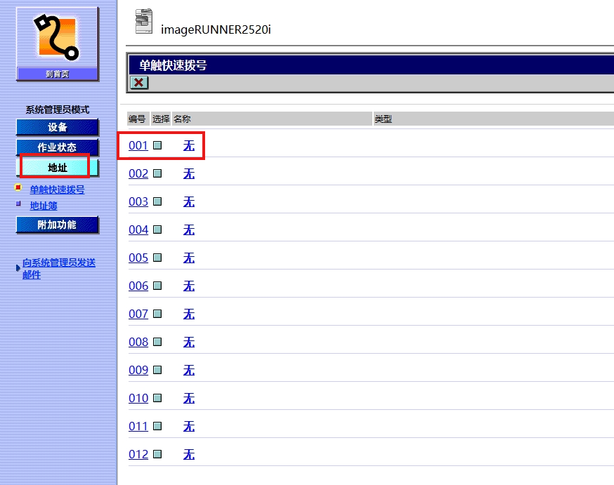

b905f0b068774d557d1662c63881223a.png 4.登录到佳能打印机后台,找到地址。

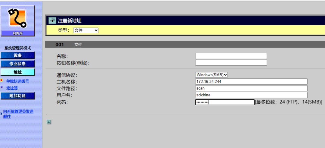

0c0268dc67a7b97a926af7504771d92c.png 5.找到单触快速拨号,选择001。

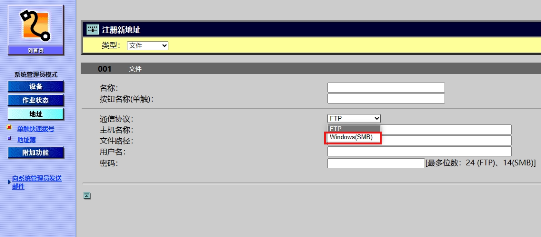

2a0e17c3ab01818a01adf8f4d71b5c09.png 6.在类型中,选择文件。
e4a49b286f04c90123d61a759deb4591.png 7.在通信协议中选择Windows(SMB)

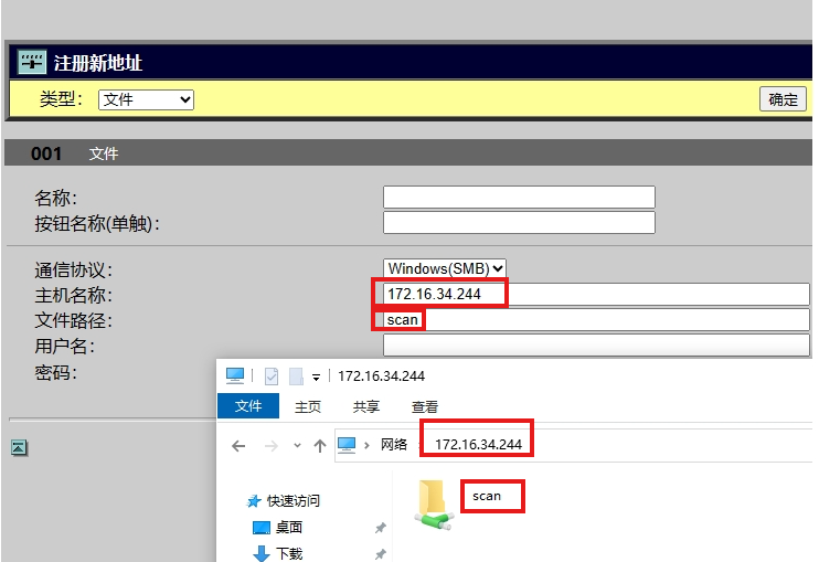

a76ab90dc4b44b9cef4fc56a6aa1074f.png 8.主机名称:填写共享扫描那台电脑设置的静态IP地址,是172.16.34.244。
文件路径:这里的文件路径很多人都不知道怎么填,有的填D:\scan,有的填,172.16.34.244\scan,还有的填,\\scan,还有的填,\scan。填的啥都有,今天带你了解更深一层的IT知识。
33266e40ec1919be262ff162354a4f4f.png 其实文件路径:就直接填scan就可以了。为什么是直接填scan呢?因为通信协议:我们已经选择了Windows (SMB)这个选择也就代表了\\主机名称:172.16.34.244,ip地址,前面这两个加起来就是\\172.16.34.244。
这时就很多人说那不就正好是\scan了吗?当你输入的是\scan那就是没弄明白,我们只需要访问到scan文件夹就可以,不需要进入到scan文件夹。
只要你指定了这个scan文件,打印机只需要访问到\\172.16.34.244即可,然后有scan这个文件夹就可以了。而打印机不需要知道\\172.16.34.244\scan,打印机扫描不需要进入scan里面。9.用户名和密码,输入scan共享文件设置权限的用户名sclchina,密码就是sclchina的密码。

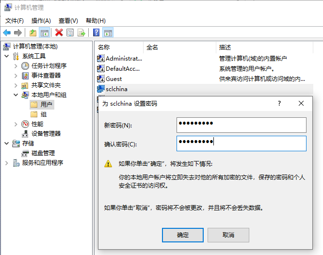

cfb7901edd54154805ca7f8aed9e3c2a.png 10.如果用户没有设置密码,可以在计算机管理里设置密码。

四、扫描到打印机共享scan文件夹测试

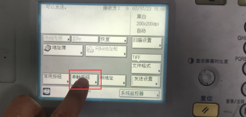

1.到打印机处,找到发送。
2.找到单触按钮。
3.点击单触按钮
4.选中后,可以看到001 scan 172.16.34.244,然后点击完成,发送。这这时如果成功的话,扫描的文件就会到scan共享文件夹中。

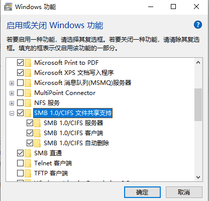

5.这时发现,没有扫描成功。报错,错误 代码:#0753
6.后来查找原因,是由于这个佳能打印机太老,使用的SMB协议,必须使用1.0版本。所以还需要到共享的那台电脑上,控制面板\程序\程序和功能中,找到启用或关闭windows功能,找到SMB1.0/CIFS文件共享支持。
64bc284caa99f212397f16c41a90b9e3.png 7.将
SMB1.0
/C
IFS文件
共享支持,前面的勾,勾选,然后确定。
c4600757bb77b0d381e55c11b3178a39.png 8.正在安装SMB1.0协议。
d4af4c3784f2fbfe82be05b540232e09.png 9.安装完成之后,需要重启电脑。
c274814ad04646bc765b5576a9fc73b6.png 10.重启完成之后,再次扫描,可以正常扫描了。
