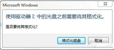

  1、插入问题U盘,电脑如图提示。注意这里千万不要点击格式化!

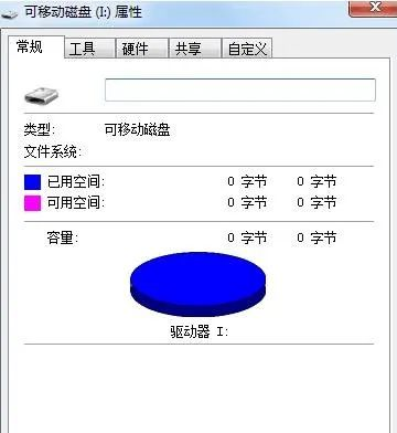

  2、鼠标右键点击U盘,点击【属性】,非常惊奇的发现空间所有都为零。

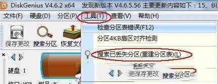

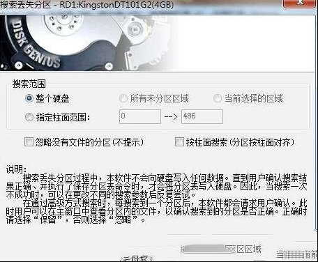

  3、小编查阅了资料,发现应该是U盘出现问题,开始下载U盘恢复工具,这里推荐运用DiskGenius硬盘恢复软件,安装打开,如图选择【搜索已遗失分区(重建分区)】。
  4、搜索过程中可能会搜索到好几个分区,只需恢复你需要的分区,搜索完毕后如图。
  5、保存更改,U盘恢复正常,里面的数据一般都还在。
