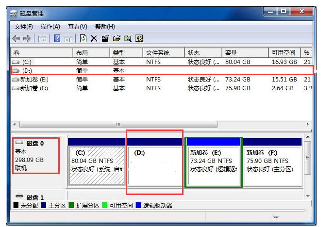

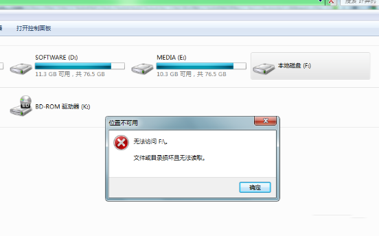

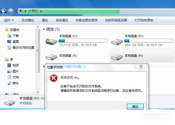

电脑D盘只显示盘符不显示容量,无法打开,还阻碍其他应用进程,重装了系统也没用。可以格式化,或进入pe系统使用diskgenius软件修复电脑硬盘磁盘盘符
如果您的硬盘只有盘符没有容量,可能是因为硬盘分区表或文件系统出现了问题,硬盘引导故障,磁盘有坏道等,导致系统无法正确识别硬盘容量。您可以尝试以下方法来解决这个问题:
1.检查硬盘连接:将硬盘连接到另一台计算机上,看是否能够正确识别硬盘容量。如果能够正常识别,说明问题可能在您原来的计算机上。

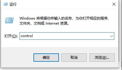

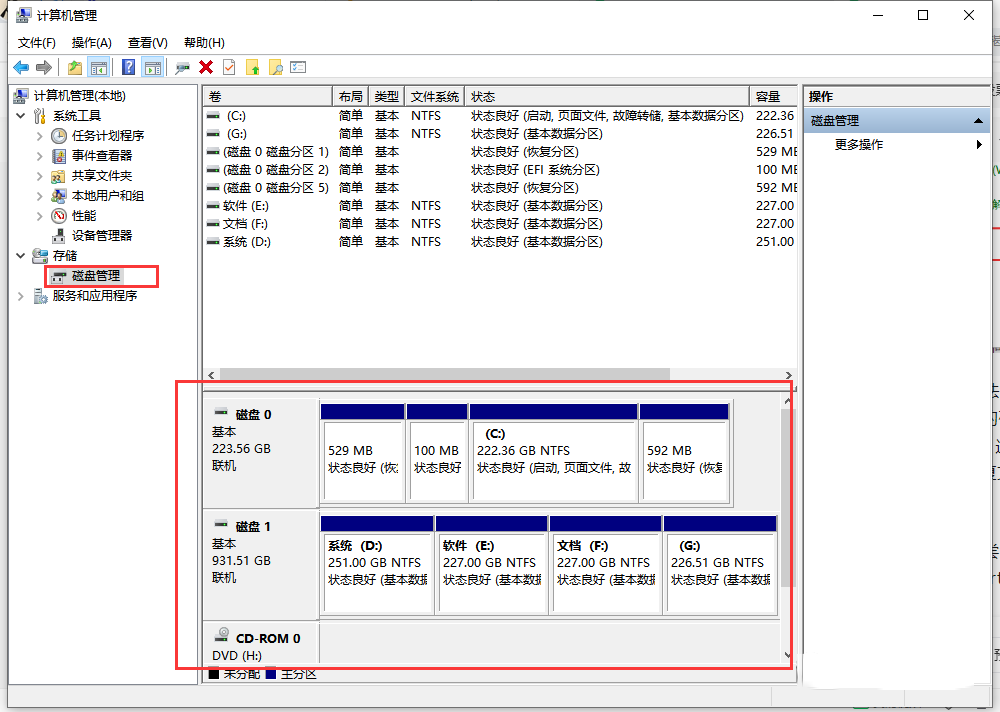

2.检查硬盘分区表:在Windows操作系统中,您可以使用磁盘管理工具来检查硬盘分区表。打开“控制面板”、“管理工具”、“计算机管理”,然后选择“磁盘管理”选项卡。在这里,您可以看到所有硬盘的分区情况。如果您的硬盘没有分区或分区表出现错误,您可以尝试重新分区或修复分区表。

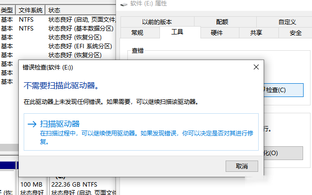

3.检查硬盘文件系统:如果硬盘分区表正常,但是仍然无法识别硬盘容量,可能是文件系统出现了问题。您可以使用Windows自带的磁盘检查工具来检查硬盘文件系统。在磁盘管理工具中,右键单击硬盘,选择“属性”、“工具”选项卡,然后点击“检查”按钮。系统会自动检查并修复文件系统中的错误。

(2)尝试使用磁盘管理工具如果磁盘清理工具无法解决问题,可以尝试在磁盘管理工具中对该硬盘进行操作。具体步骤如下:- 按下Win+X组合键,选择“磁盘管理”菜单- 在磁盘管理界面中,可以找到该硬盘,并右键单击该硬盘,选择“初始化磁盘”选项- 在磁盘初始化的过程中,可以选择MBR或GPT格式进行初始化- 初始化后,可以在该硬盘上新建一个分区,设置分区格式和文件系统,然后就可以重新使用该硬盘了3. 格式化硬盘如果以上方法都无法解决问题,可能需要考虑格式化硬盘。但是,在格式化时,需要注意需要在备份数据的前提下进行。具体步骤如下:- 右键单击该硬盘,选择“格式化”选项- 在格式化的过程中,可以选择分区大小、分区格式和文件系统等信息- 格式化完成后,可以重新使用该硬盘,但是之前存储在硬盘上的所有数据都会被清空,所以需要事先备份重要数据希望以上方法可以帮助您解决硬盘只有盘符没有容量的问题。
