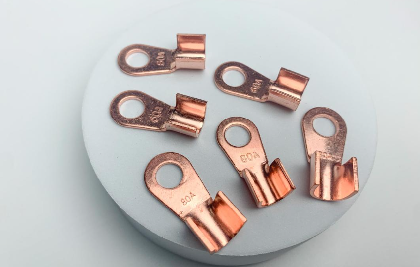

不管是在电工电气行业,还是自动化行业,铜鼻子的使用率还是很高的。和pvc线槽、接线端子等电气辅材搭配使用,带来不错导电性的同时,还能将凌乱的线路整理规范,看起来更整洁,后期维修也很方便。下面要和大家分享的是OT开口铜鼻子压接的一些小技巧,希望这些技巧能对大家有所帮助。

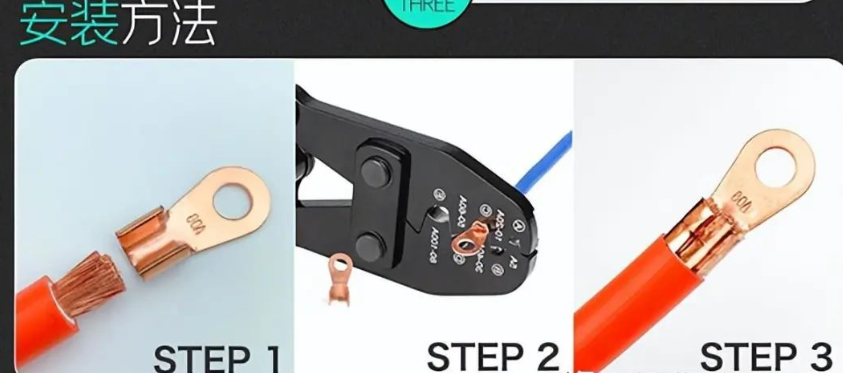

1、开口线鼻子压接时需要将工具准确好,常用到的有压线钳、液压钳和电工胶带等,准备两种压线工具是因为小规格的需要用压线钳,而大规格的则需要用到液压钳。
2、将电缆线的外皮剥开,使用工具将包裹在电线外的绝缘层去除,这样压线后有不错的导电性。
3、将开口铜鼻子套在剥好的电缆线中,中间如果有空缺的话,需要用铜丝塞下,这样能很好地保证压接紧固。
4、使用相同规格的压线工具进行压制,压的时候需要注意要压到压不动位置,这样保证紧实,压好后需要再看下是否压实,压实后在上面缠上电工胶带就可以了。
上面这4点就是开口铜鼻子压接时的小技巧,也可以说是注意事项,大家在压接的过程中可以注意下。需要强调的是在连接大功率电线时,要用液压钳压接电缆线,这样能保证压接效果避免因为发烫烧坏电缆问题的出现。.
