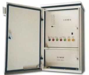

开闭所、环网柜终端设备(DTU)
2.1
定义
DTU一般安装在常规的开闭所(站)、户外小型开闭所、环网柜、小型变电站、箱式变电站等处,完成对开关设备的位置信号、电压、电流、有功功率、无功功率、功率因数、电能量等数据的采集与计算,对开关进行分合闸操作,实现对馈线开关的故障识别、隔离和对非故障区间的恢复供电。
2.2
特点
1) 机箱结构采用标准4U半(全)机箱,增强型设计;2)采用后插拔接线方式,整体面板,全封闭设计;3) 率先采用基于CANBUS总线的智能插件方案,极大地减少了插件间接线,完全避免了插件接触不良的隐患,装置运行可靠性高;4)智能插件方案的采用,使机箱母板标准化,便于生产及现场维护;5)装置不同类插件在结构设计时保证不能互插,提高整体安全性;6)采用32位D浮点型SP,系统性能先进;7)采用16位A/D转换芯片,采样精度高;8)采用大规模可编程逻辑芯片,减少外围电路,提高可靠性;9)大容量存储器设计,使得报文及事故录波完全现场需求;10)采用多层印制板电路和SMT表面贴装技术,装置的抗干扰性能强;11)测量回路精度软件自动校准,免调试,减小现场定检等维护时间;12)超强的电磁兼容能力,能适应恶劣的工作环境;13)功能强大的PC支持工具,具有完善灵活的分析软件,便于事故分析;14)简单可靠的保护处理系统(DSP)与成熟的实时多任务操作系统相结合,既保证功能可靠性,又能满足网络通讯、人机界面的实时性;15)支持RS232/RS485、Enthernet等多种通讯接口,内置Enthernet使得工程应用简单、可靠;16)支持IEC60870-5-101、IEC60870-5-103、IEC60870-5-104等标准规约;17)各装置独立的掉电保持时钟系统及带对时脉冲的GPS对时系统。
2.3
功能
遥测(1)交流电气测量Ia、Ib 、Ic、In、Uab、Ucb、Ua、Ub、Uc,Un等任意组合,一般Uab和Ucb分别取开关两侧,监视馈线两端的供电情况。(2)两表法或三表法,软件计算出P、Q、Pa、Pb、Pc、f、cos∮等,根据主站需要上传;(3)保护Ia、Ic的记录上传;(4)直流模拟量:两路,电池电压、温度等。遥信 (1)开关状态信号, SOE;(2)开关储能信号、操作电源;(3)压力信号等;(4)电池低电压告警;(5)保护动作和异常信号;(6)其他状态信号。遥控(1)开关的分合,失电后可进行2次以上分合操作;(2)电池的维护;(3)保护信号远方复归;(4)其他遥控。数据传输功能能与上级站进行通信,将采集和处理信息向上发送并接受上级站的控制命令。和上级的校时。其他终端的信息向上转发。电能量信息向上转发。主动上传事故信息(可选功能)。具有当地维护通信接口。通信规约:支持DL/T 634.5101-2002(IEC60870-5-101)、DL/T634.5104-2002(IEC60870-5-104)、DL/T 451-91循环式远动规约、DNP3.0、SC1801、MODBUS等多种通信规约,并可按需要进行扩充。通信接口:RS-232/485、工业以太网、CAN。通信信道:可支持光纤、载波、无线扩频、无线数传电台、CDMA、GPRS以及ADSL等多种通讯形式,由用户任选。故障识别、隔离隔离恢复供电及保护有速断、延时过电流(复合低电压)保护、重合闸功能 ,根据馈线自动化方案选配。监测故障电流,记录过电流时间、过电流最大值,上报配电子站、配电主站。配电子站、配电主站根据各开关DTU上报过电流故障信息和开关跳闸信息,按照配电网变结构耗散拓扑模型,进行故障区域判断,指出故障区域,生成故障隔离命令序列和非故障区域恢复供电命令序列。自动或人机交互下发执行。就地操作DTU内有分、合闸按钮,实现就地操作。有就地/遥控选择开关,维护放电按钮等。环网功能当DTU设置为联络开关时,根据一侧或二侧PT受电状态,按整定值自动控制开关合分。在开关双侧有电时,禁止联络开关合闸。需要联网运行的,主站要进行专门设置和确认。当一侧失电时,根据FA方案和主站的设置,允许自动合闸的,自动控制合闸,以迅速地恢复供电。定值下装、上传功能速断定值、使能;过电流定值,时间常数、使能;重合闸时间、使能;环网功能设置、取消。当地维护功能通过DTU上的标准通信维护接口,利用专用维护软件进行调试及维护。包括参数定值配置、检查;遥测、遥信、遥控、对时测试召测;数据上传、通信等。自诊断、自恢复功能具有自诊断功能,当发现DTU的内存、时钟、I/O等异常,马上记录并上报。具有上电自恢复功能。电源UPS和电池维护功能满足操作机构、终端设备和通信装置用电。DTU双电源供电,一侧电源失电后仍可持续工作。平时由主电源给DTU供电,同时给电池浮充。双侧电源失电后由电池供电,DTU可继续工作24小时(电台除外)。电池低电压告警保护功能。电池自动维护:在规定的时间内由调度员下发电池维护命令,电池开始放电,电池低电压时自动停止放电,自动切换由主电源供电,并给蓄电池充电。电池充电采用恒压限流充电,确保安全。

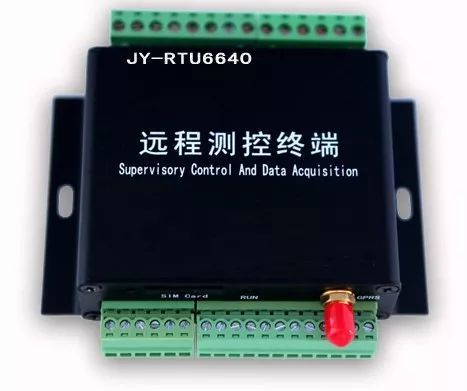

远程终端单元(RTU)
4.1定义
RTU(Remote Terminal Unit)是一种远端测控单元装置,负责对现场信号、工业设备的监测和控制。与常用的可编程控制器PLC相比,RTU通常要具有优良的通讯能力和更大的存储容量,适用于更恶劣的温度和湿度环境,提供更多的计算功能。正是由于RTU完善的功能,使得RTU产品在SCADA系统中得到了大量的应用。  远程终端设备(RTU)是安装在远程现场的电子设备,用来监视和测量安装在远程现场的传感器和设备。RTU将测得的状态或信号转换成可在通信媒体上发送的数据格式。它还将从中央计算机发送来得数据转换成命令,实现对设备的功能控制。
4.2特点
(1)通讯距离较长;(2)用于各种环境恶劣的工业现场;(3)模块结构化设计,便于扩展 ;(4)在具有遥信、遥测、遥控领域的水利,电力调度,市政调度等行业广泛使用。
4.3功能
 (1)    采集状态量并向远方发送,带有光电隔离,遥信变位优先传送;   (2)    采集数据量并向远方发送,带有光电隔离;(3)    直接采集系统工频电量,实现对电压、电流、有功、无功的测量并向远方发送 ,可计算正反向电度;(4)    采集脉冲电度量并向远方发送,带有光电隔离;(5)    接收并执行遥控及返校;(6)    程序自恢复;(7)    设备自诊断(故障诊断到插件级);(8)    设备自调;(9)    通道监视;(10) 接收并执行遥调;(11) 接收并执行校时命令(包括GPS对时功能 选配);(12) 与两个及两个以上的主站通讯;(13) 采集事件顺序记录并向远方发送;(14) 提供多个数字接口及多个模拟接口;(15) 可对每个接口特性进行远方/当地设置;(16) 提供若干种通信规约,每个接口可以根据远方/当地设置传输不同规约的数据;(17)  接受远方命令,选择发送各类信息;(18)  可转发多个子站远动信息;(19) 当地显示功能,当地接口有隔离器;(20) 支持与扩频、微波、卫星、载波等设备的通讯;(21) 选配及多规约同时运行,如DL451-91 CDT规约,同进应支持POLLING规约和其他国际标准规约(如DNP3.0、SC1801、101规约);(22) 可通过电信网和电力系统通道进行远方设置。

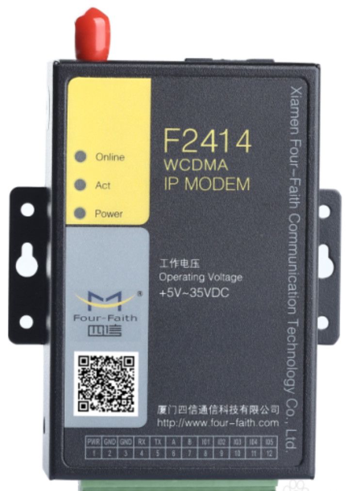

主要区别:
DTU是SOCKET连接的客户端。
因此只有DTU是不能完成数据的无线传输的,还需要有后台软件的配合一起使用。
FTU与RTU有以下区别:
FTU体积小、数量多,可安置在户外馈线上,设有变送器,直接交流采样,抗高温,耐严寒,适应户外恶劣的环境;而RTU安装在户内,对环境要求高;FTU采集的数据量小,通信速率要求较低,可靠性要求较高;
而RTU采集的数据量大,通信速率较高,可靠性要求高,有专用通道。
