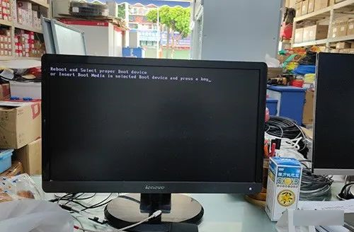

联想品牌机,十载岁月,现在不能正常进入系统界面,开机提示:
Reboot and Select proper Boot device or Insert Boot Media in selected Boot device and press a key

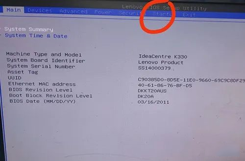

我们先从第一个方面着手,先进 BIOS。这个是联想比较早期型号,开机后按 F1 键,可以进入 BIOS。

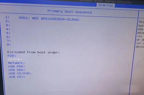

4.1 选择 startup 进入启动设置选项。
4.2 选择Primary Boot Sequence-主引导序列(这个地方就是决定电脑开机后,从哪个设备的哪个引导程序,进入系统)
4.3 如下,第一启动的选项为 FDD(这个为默认软驱为第一启动,这是个历史原因,老机器默认第一选项均为此),那问题多半就是这里了。选定 1:FDD,按键盘字母 X 键,即可删除此选择,然后操作键盘向下的按键,选定 HDD1 此处为电脑真正的启动硬盘,同样的按键盘字母 X 键,即可添加。
4.4 经过上一个步骤的删除与添加操作,真正的启动硬盘,回到了它该留的地方。
4.5 按 F10 键,保存并退出,电脑重启,顺利进去系统。
