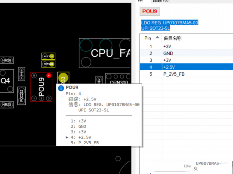

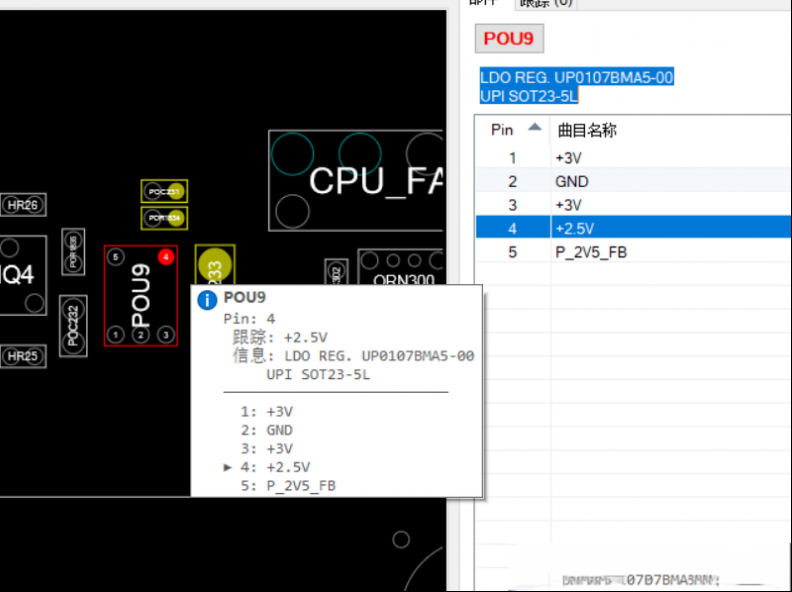

华硕M5A78L-M_LX3_PLUS REV1.03触发掉电.经过测试主板没有产生+2.5V_VDDA导致。+2.5V_VDDA是UP0107BMA5产生的。 华硕M5A78L-M_LX3_PLUS触发掉电
关键我并没有UP0107BMA5这个芯片。二极管压降是0.6V,我拆掉POU9,就把一个二极管接在3、4脚。理论上应该是2.7V,实际上测量是2.6V。只比正常的2.5V高0.1V,问题不大故障排除。
