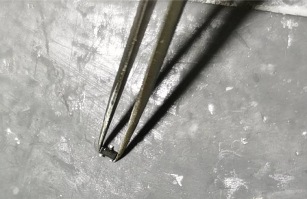

      【维修过程】接到一台客户送修的机器,型号为华硕X55JX,故障表现为时不时不触发。
华硕X55JX时不时不触发 图1

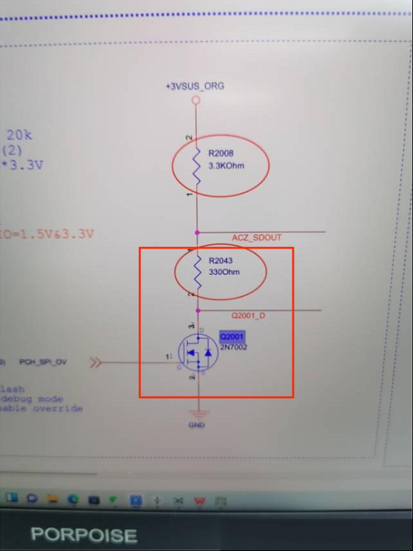

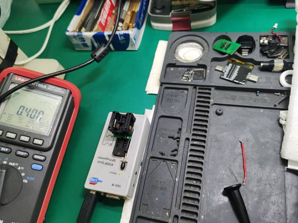

       将主板拆出单板触发,发现确实是不触发,待机电流也不对,一直在跳变,测量待机电压3V,5V都正常,在测量EC的待机条件也没问题,测量桥的待机供电时,发现有一路供电3VSUS_ORG电压一直在跳变,经过排除,发现是一个控制管Q2001不良导致的,直接更换此控制管,
华硕X55JX时不时不触发 图2
华硕X55JX时不时不触发 图3

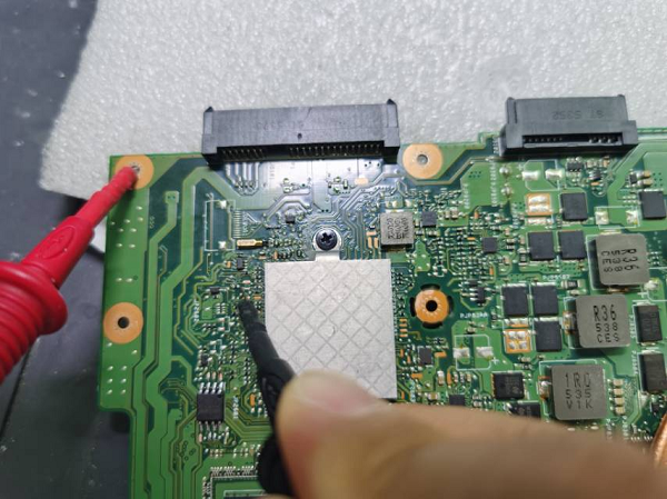

      再插上电源看电流已经正常不再跳变,那问题就已经解决了,触发后可以正常上电,多次触发电流也能正常开机。
华硕X55JX时不时不触发 图4
华硕X55JX时不时不触发 图5
      【维修结果】将主板装机,开机测试可以成功点亮,进系统测试录音,相机,声音,WiFi都正常,进行烤机压力测试半小时也正常,维修到此结束。
