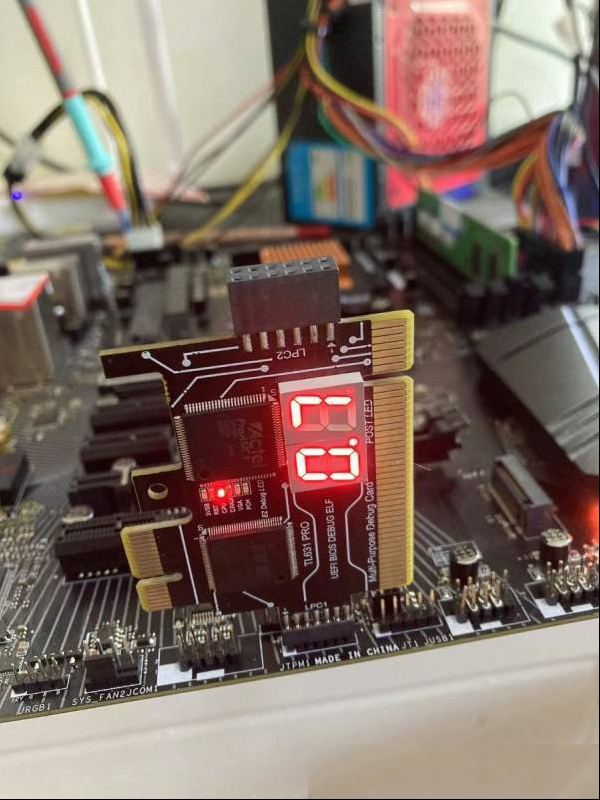

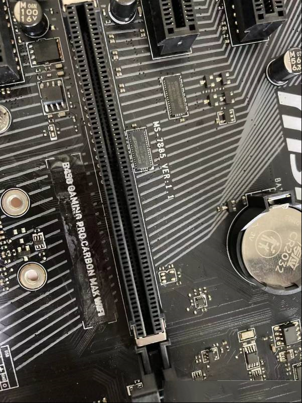

b450 gaming Pro carbon max wifi  版号 7b85
刚到手的症状是 诊断卡DD  不跑码
换了CPU供电芯片后(RT8894A)
症状变为有时可以开机进系统(大部分时间可以进系统)
声卡网卡什么的都正常
有时诊断卡卡07  (偶尔卡07 不能进,重新插拔24PIN 或者 内存 就可以跑过这个代码)
主板DEBUG  CPU灯常亮。
在可以进系统时,短接复位,必然卡07(代码顺序 15... B3.... 07。强制断电,重开可以过。)
测量各个电压都正常。卡07时CPU只有VBOOT电压 1.14V PWM没有工作。
尝试换桥,问题依旧。
实在研究不出,于是放着了,第二天拿起来一插电,直接00不跑码。
测量发现电源芯片没有发出VRM_POK。心想莫非是料板上的芯片有问题?于是在拆一个换上。
故障又变回原来那样了...有时能进系统(大部分),有时卡07(偶尔),重启必定卡07....
实在不会修了,求大佬解惑
CPU是好的,换到另一块相同的主板上,重启什么的都正常
板子成色很新,细看CPU座也无腐蚀发黑的情况
问题解决:IO(6797D) 31脚 RTSA# 供电不良
