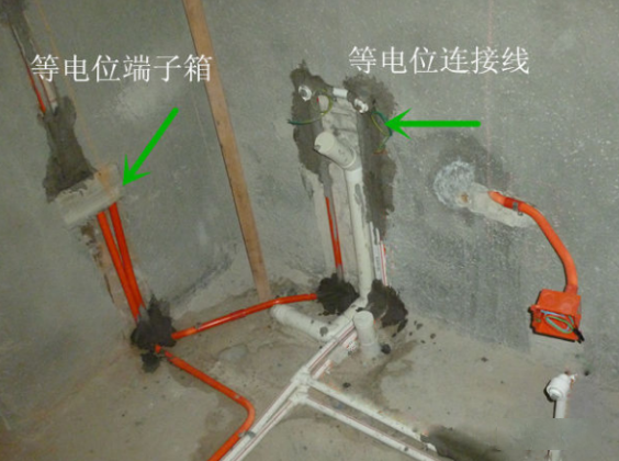

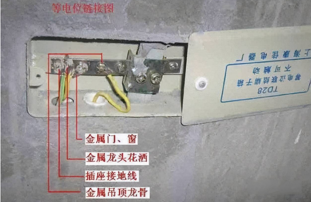

二、为何需要装等电位
卫生间是一个人们常常接触到的环境,涉及到水源、电器和金属管道等元素。当这些元素处于不同的电位时,可能会产生电流和电击的风险。因此,在卫生间中安装等电位设备可以将各个元素之间的电位差限制在安全范围内,避免意外事故的发生。

确定等电位设备的位置,通常应选择在卫生间内的易接触到的

将卫生间内的所有金属管道与等电位设备连接,形成连通的等电位网格。
