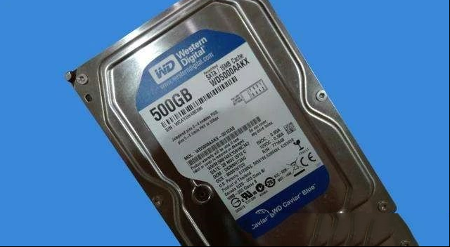

  合肥谢先生台式电脑在正常运用的过程中,经常蓝屏,且提示硬盘错误,谢先生想通过重装系统搞定这个问题,但是重装系统之后没过多久,硬盘就不能识别了。谢先生之前也没有备份硬盘数据,现在硬盘里面的数据面临着安全的问题。谢先生上网查了一下硬盘不认盘的原因,网上说是硬盘问题,想要里面的数据就要找数据恢复公司进行数据恢复。最终,谢先生选择了我们。
  经MHDD检测,硬盘磁头破坏。在无尘实验室开盘检测硬盘盘面状态良好。以工程师的经验判断此盘可以恢复。先找一块型号相同的硬盘当备件盘,在无尘实验室开盘将备件盘磁头更换到客户盘里面。然后连接MRT设备通电正常认盘。再通过MRT-DE物理镜像全盘,数据成功恢复!
  硬盘磁头破坏有哪些表现,我们来看一下:
  1、系统蓝屏,提示硬盘错误;
  2、电脑启动时,BIOS提示硬盘无法识别;
  3、硬盘发出异常响声;
  4、硬盘通电旋转几秒钟后自动停转。
  通过硬盘的这些表现,我们基本可以判断硬盘磁头破坏。硬盘数据恢复,建议找专业的数据恢复公司,硬盘磁头破坏了,需要在专业数据恢复机构的无尘工作室里,进行硬盘开盘数据恢复,才有几率恢复里面的数据,自己千万不要乱尝试。这种问题非常忌讳通电尝试,通电极易造成盘片划伤,这样数据就无法恢复了。
