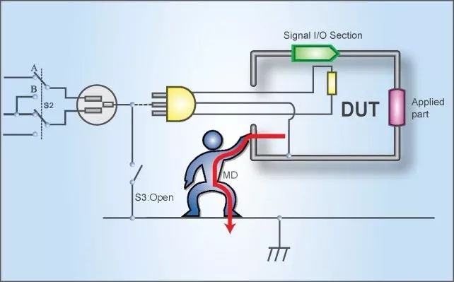

对地接触电流(Ground Leakage Current)
“由电源网络产生的漏电流穿过或跨过绝缘层并流入保护接地导线的电流。” I 类设备在保护接地导线断开的单一故障条件下,如果接地的人体接触到与该保护接地导线相连的可触及导体(如外壳),则这个对地接触电流将通过人体流到地 (GND) ,当这个电流大于一定值时,就有电击的危险。

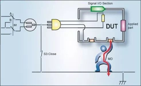

表面对地接触电流(Surface to Line Leakage Current)
“从在正常使用时操作者或患者可触及的外壳或外壳部件(应用部分除外),经外部导电连接而不是保护接地导线流入大地或外壳其它部分的电流。" 如果是II类内部电源设备,由于它们不具备保护接地线路,则要考虑其全部外壳的漏电流;但如果是I类设备,而它又有一部分的外壳没有和地连接,则要考核这部分的外壳接触电流。

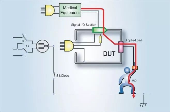

根据IEC60601-1 《医用电气设备 第一部分:安全通用要求》标准,外壳接触电流还包括患者漏电流以及F型的患者漏电流。 这里是指由于应用部分要接触到患者,而患者又接地,如果应用部分对地存在一个电位差,则必然有一个电流从应用部件经患者流到地(这要排除设备治疗上需要的功能电流),这便是患者漏电流。

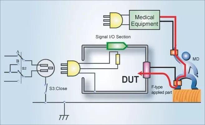

由于在患者身上意外地出现一个来自外部电源的电压而从患者经F型应用部分流入地的电流。

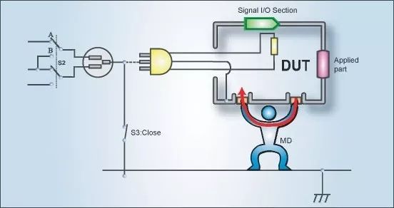

表面间接触电流(Surface to Surface Leakage Current)
在正常或是单一故障条件下,设备与地无关联任意两点之间的漏电流,电流从设备的一部分流经人体后流入设备的另一部分;
