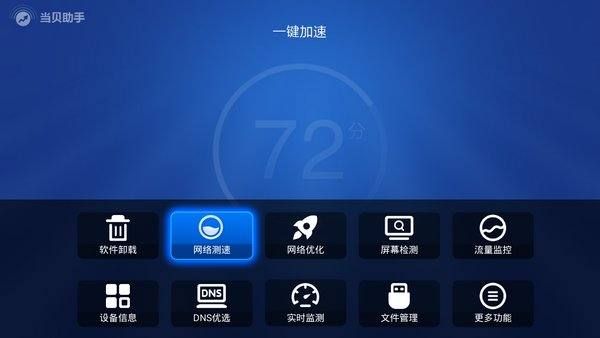

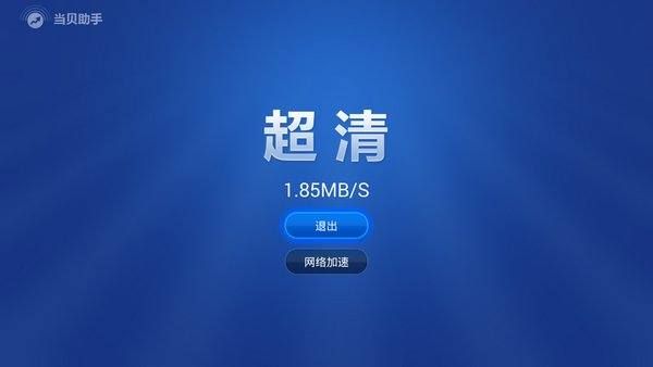

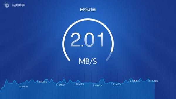

出现这种情况的,或者一直停留在加载中页面,无法正常打开节目的,类似问题都很有可能和网速有关,可以到当贝市场里下载当贝助手,使用网络测速功能。测试结果可以一目了然,如果测得网速很慢,可能是DNS设置有问题或者DNS服务器被劫持啦。

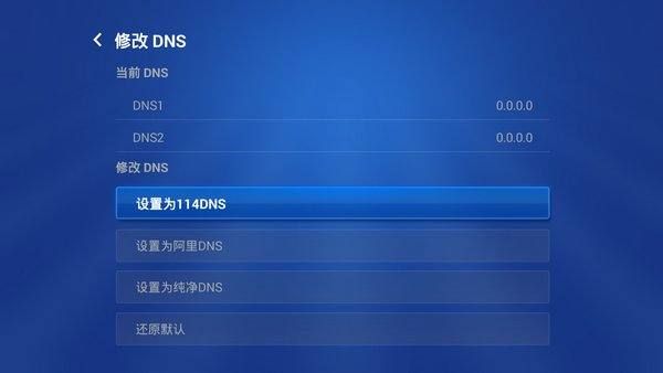

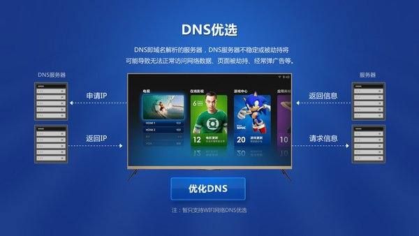

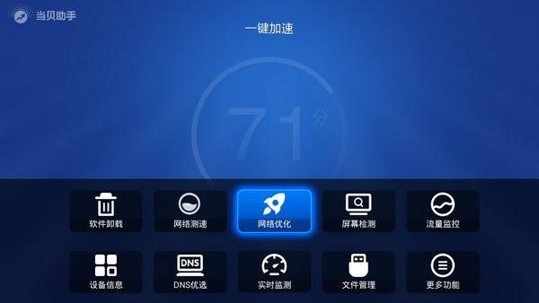

2、对于解决DNS相关问题的,方法比较多,但最适合新手也是最方便的,小编认为还是用当贝助手吧,在前面提到过的测速完毕之后,可以选择网络优化功能、DNS优选功能,通过自动修改DNS设置的参数,达到提升网速的效果。
