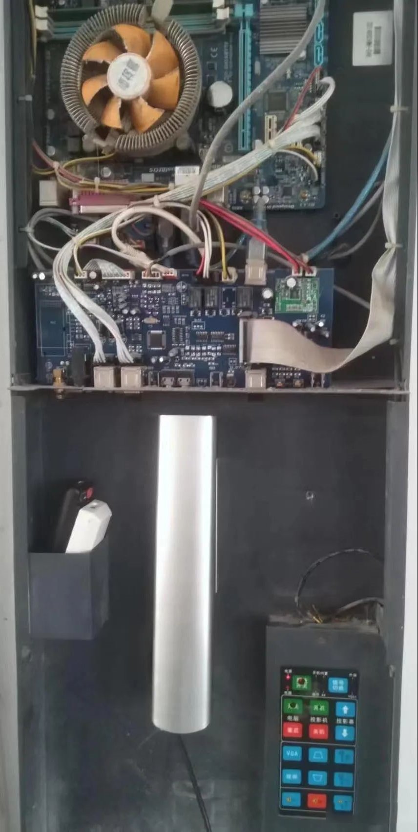

    电脑维修看起来是蛮简单的,但有时一些稀奇古怪的问题就会让人气掉一层皮。下面这种学校的壁挂电脑,就让我苦不堪言。
  校方反映电脑开机后屏幕不显示,但操作面板上的指示灯显示一切正常。当然我们可能主要是从供电上着手对吧。我认为是显示上出了问题,因为开机与关机似乎一切都是正常的。
  关于无显示的问题,其实我在以前的工作过程中也碰到过。无显示的问题一般有以下主要原因。比方如果开机的时候键盘灯亮而且一按一亮再接熄灭说明主板与内存条不存在问题。我们开始怀疑是不是显卡的问题,拔掉再插上也没有什么迹象。于是怀疑是不是VGA数据线有问题于是也给换了,依然不行。会不会是屏坏了?我想屏坏的可能性不大,于是先换屏主板吧。让厂家发来了一个新主板,结果一点改变也没。再后来,我也想试图让厂家寄一块屏过来。想了想先再跑过去试一试其它的吧,我们将纽扣电池给取下来放电后,再开机一切正常了。晕死了,反反复复跑了几趟真是让人笑死了。
   电脑修理真的有时很无奈,所以平时一是要积累足够的经验,再一个是要准备足够多的配件,否则跑来跑去时间浪费了还让人笑话。
