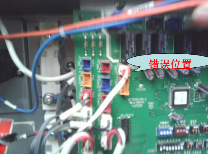

故障机型号:RAS-450FSN1
•故障现象:P14保护,重试三次后报39故障
•P14:定速压缩机过流引起的重试
用钳流表检测定速压缩机启动电流89A保护停机,报P14代码,排除相序错误等其它原因,确定为定速压机堵转卡死,在服务单位更换压缩机后,仍然报P14代码。现场检查发现:室外机主板定速压机电流传感器线插CT2,插接位置错误。经询问得知服务单位为进一步确认故障点, 在更换压缩机之前, 调换过主板。而在回复插件时出现错误,调整插件故障排除。
