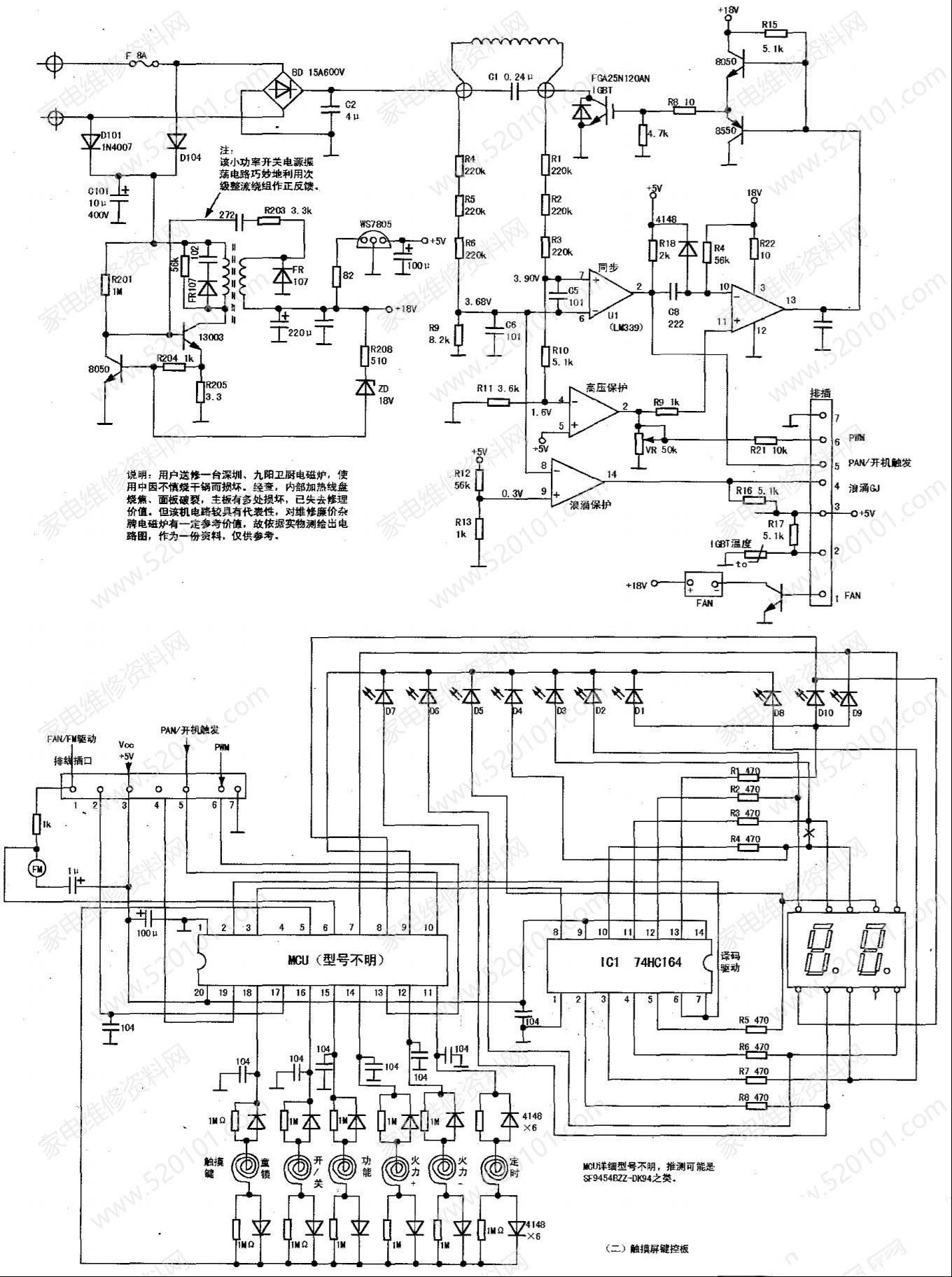

接修台九阳JYCP- 19BE1/5型电磁炉,因使用过程中不慎进水造成不通电故障。拆机后,观察到市电进线螺钉压块处有电烧的痕迹,电源块IC500(THX202H )炸裂,保险管炸裂,位号R200、R201的两只电阻被烧焦成炭状,电解电容C500发黑,种种迹象说明机内有严重短路(见图1)。
        131210t3t0e632ff66zs3m.jpg          接下来,用万用表测出整流桥完好、限流电阻R203( 22Ω/5W )断路、IGBT管击穿、驱动管漏电。拆除上述损坏元件,并换上新元件,暂不装加热线圈,测量线路无明显短路、漏电。试通电,测得高压供电+305V和低压电源+18V.5V正常,并且通电瞬间测得IGBT管c极电压由50V迅速回落至0V,IGBT管G极电压为0V,说明同步比较电路基本正常,可以进一步加电试验。但是,通电时没有听到蜂鸣器的叫声,散热风扇也没有转动。恢复架线线圈连接,试机也不能开机加热,印证了MCU(S3F9454BZZ-DK94)没有工作。随后,检测MCU( S3F9454BZZ-DK94 )供电端20脚+5V电压正常,但时钟振荡脚②、③脚电压均为0V,换为新晶振(4MHz)后,试机情况依旧,检查MCU外围元件均正常,由此判断MCU损坏。
                由于电磁炉生产厂家很多,品牌繁杂,电磁炉MCU内部均烧录不同开机程序,同-种型号的MCU电路各引脚在电路中因被赋予不同功能而互不通用。在多方找寻配件无果情况下,只能考虑换板维修。从维修配件市场购到一套“金巧"JQ-668第6代电磁炉维修主板。
                 该套主板配用的按键控制板线路简洁(见图2),很适合用来改造原机按键板,可以方便地安装在机内,充分利用原机空间,具体改装维修步骤如下:    第一步,把维修主板固定在机内合适处,连接电源线、加热线盘、炉面温度检测与散热风机插头,尽量使主板上的散热片靠近风扇,便于电路散热。
                 第二步,改造原机键控板以适应新主板要求。由于新键控板仅设四个按键,首先精简原板按键,如按键开关不良一并换新,拆除板上所有元件及跳线;确定好增加两只三极管(8050和8550)及电阻元件位置。实绘该机电路图,按此图改原板线路,做到尽量利用原板铜箔线路,不需要的线路用刀片划断,需要连接处飞线连接。对原板LED接法与新板不同时,可以拆下LED灯,调换极性再重装,保证与新板连接一致。
        131211gzjss0k2m5sz59as.jpg            改造完毕后,再与线路图比较确认无误焊上排线插头。把改造好的键控板固定在前面板,最好在线路板表面覆盖一层塑料薄膜,用螺钉固定好,这可以有效减轻机内油污灰尘对电路板的侵蚀。最后,把键控板排插与主板连接好,装上机壳,放锅加电,开机/关机、加热控制一切正常,如使用时嫌烧水慢,可对板上设置的功率调节电位器进行微调,顺时针方向调整为加大功率,但不可调整过量,以防电流过大损坏功率管,调整时用万用表电阻挡监测阻值,适量调节。至此,该机用市售电磁炉维修板改装维修获得圆满成功。此次改装并未破坏原机外观,用户对改装使用效果也很满意。
