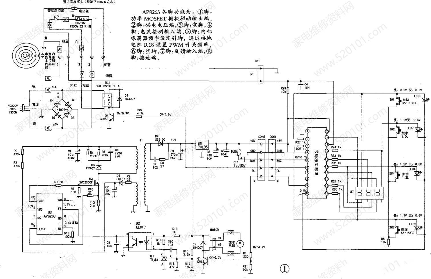

该壶带有自动加水、调温及数码显示功能,由壶体、电热丝、温度探头、温控器及控制面板等组成,为2010年产品。图1中各处电压值为无水壶时,在CN1两端并接82kΩ电阻,用47型万用表在轻触按键sW1~SW4通断状态下测得的。
一、电路原理
        开关电源驱动芯片U3 (AP8263)、 开关管U4( SVD2N60F )、光耦U2(EL817)及变压器T1组成12V开关电源,为微电脑程序控制芯片U6(此标号为笔者所加,标签已擦掉)、电热丝、加水电机等电路供电。
                AP8263为电流模式PWM控制电路芯片,具有待机功耗低、PWIM开关频率可调、低启动电流、欠压和过压、超载保护等诸多功能。据图1中AP8263⑤脚所接电阻R18 (100kΩ),得知此芯片工作频率为65kHz。查资料得知,该芯片可与OB2263、LD7535、RT7730/7731、CR6848/6850/6851等互换。
        131216kshryxffch9fs9yx.jpg          通电后,市电经D1~D4( 1N4007 )、C1( 10uF/400V )整流滤波后产生的270V直流电压,通过启动电阻R2( 470kΩ)、R3(470kΩ)加到U3的②脚,U3启动U4开始工作,之后U3②脚供电改由R9(27Ω)、D8( FR107)、c2( 10uF/50V)支路提供,开关电源输出的12V电源其稳压由U3⑦脚通过光耦U2( EL817)及精密稳压器U1 ( TL431 )等来实现调节。
       电热丝工作状态由继电器RL1(SRD-12VDC-SL-A)、三极管Q4( S8050)及主控制芯片U6⑥脚控制。此脚电压为4.9V时,s8050导通,RL1动作,常开触点闭合,电热丝通电加热;反之,电热丝不加热。
       加水电机工作状态由三极管Q1(D882 )、U6⑨脚控制。此脚电压为4.7V时,Q1导通,加水电机得电工作,桶装水被抽到水壶内;反之,电机则停止加水。按一次“加水”键,加水电机自动加水,若想中途停止加水,则需再按一次“加水”键。此机加水有两个轻触按键,分别是“加水1.0L"和“加水1.2L"。
       壶内水温采样电压由5V电压经壶内温度探头及电阻R29( 10kΩ )分压所得,并送入U6 18脚,与②、③脚温度设定端一起,通过内部电路比较,实现温度控制。常温下温度探头非在路电阻约为100kΩ, 温度越高,其电阻越小,U6 18脚采样电压越低。此机的温度控制范围为55°C~100°C。
       壶内温度过高保护由壶内温度探头及温控器共同完成。当温度超过100°C时,U6⑥脚输出低电平,RL1动作,切断电热丝供电;若温度探头失效,电热丝继续加热时,则温控器内部触点断开,同样切断电热丝供电,双重保护,避免水壶烧干引起意外。
二、故障检修
       据用户讲,此机通电后,什么反应也没有,按面板操作键,水壶始终不加热。

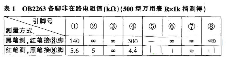

       经查,发现整流二极管附近的A-B段敷铜箔已烧蚀掉(见图1), 电路板部分被熏黑,电阻R12(0.8Ω)已变形,此现象说明电路存在严重短路。经进一步检查, 确认D1~D4、U3、U4、R12已损坏。再查反峰抑制吸收电路元件R4、R5、C6、D6,发现C6标称值为2200pF,实测为3400pF,且容量很不稳定。U3为AP8263,当地不好找,现用OB2263代换。代换所损元件并将A-B段跨接2A保险丝;通电试之,一切正常,故障排除。
               此故障估计是C6性能变差,导致反峰抑制吸收电路失效,而最终烧毁电源块等元件。现提供OB2263非在路电阻,仅供参考,详见表1。
