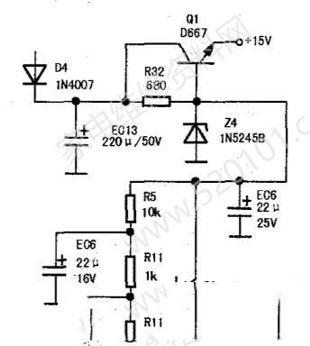

一台美的MC-XY1913型电磁炉,爆机。拆机,检查保险呈明显短路性损坏,IGBT(型号:H20T120)三脚均击穿短路。更换保险及IGBT(用1KW25T120替换),然后用一只220V/100W灯泡替代线盘开机,灯泡不亮,有蜂鸣器的报警声,但无检锅脉冲的声音。
       进一步检查,发现此电磁炉电源变压器次级有三个绕组,分别经过半波整流、有源滤波及7805共产生三组直流电压:+5V、+12V(给+12V风扇供电)、第三组电压实际测量为0V,显然不对,第三组电压正是IGBT的激励电源,但正常应为多少我都不知道。
       经测量D4的阴极有+26V直流电,于是便将怀疑的元件逐个开路(即从电路板上焊下)测量,测量Q6( 8550)时,发现其b-e结间电阻正向测量正常、反向呈漏电状态。更换Q6,通电测量第三组电压原来是+15V,查相关资料得知稳压二极管Z4(型号为1N5245B)的稳压值为15V,证实了+15V为正常值。
                由Q6、R5、R11、EC6构成通电延时电路。刚接通电源时,EC6处于充电阶段,Q6导通,稳压管Z4失去稳压作用,Q1基极为低电平,发射极无输出。当EC6充电结束后,Q6截止,Z4正常工作,Q1导通,发射极输出+15V电压。该机故障应为由于Q6损坏导致无+15V输出,相关电路见图1。
        131218f60d9lgjd2vg9c92.jpg         再用一只220V/100W灯泡替代线盘开机,可听见三声检锅脉冲的声音。恢复整机,通电放锅开机,发光二极管显示为1000W。但通过电流表,却显示输入的电流已达6A,按动“+"按键,发光二极管显示为1300W时,输入的电流已达10A,明显功率偏大。
