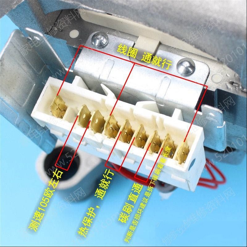

海尔滚筒洗衣机电机好坏的测量方法(图)
