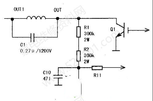

接修一台半球ZC-20电磁炉,开机不能加热,无检锅声,面板上的各种控制均正常。该机能实现各种控制功能,只是不能加热,故面板控制部分是正常的,故障应在检锅电路、IGBT驱动不良、IGBT本身、热敏电阻或因内部电路板受油烟水气等导致潮湿引起。拆机,先用风筒热风吹线路板,不见效。查面板底下的热敏电阻和功率管下的热敏电阻正常;机内低压开关电源18V、5V也正常。对检锅电路和IGBT驱动进行检查,发现Q1的e极无电压,更换功率管Q1、Q2,无效。
              拆下5uF电容LM339,一一更换,故障依旧。考虑到电磁炉中的300V过压取样的功率电阻在实际维修中损坏较多,于是重点检查五色环大阻值电阻。测量R1(300k/2W)阻值为无穷大。拆开一端复测,果然已开路。换上一相同阻值和功率的电阻后,通电开机即开始加热,故障排除,相关电路见图1。Q1在故障时和正常时的电压值见表1。
