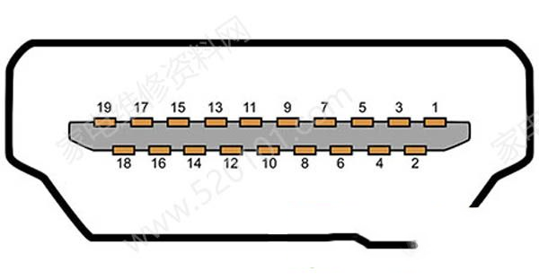

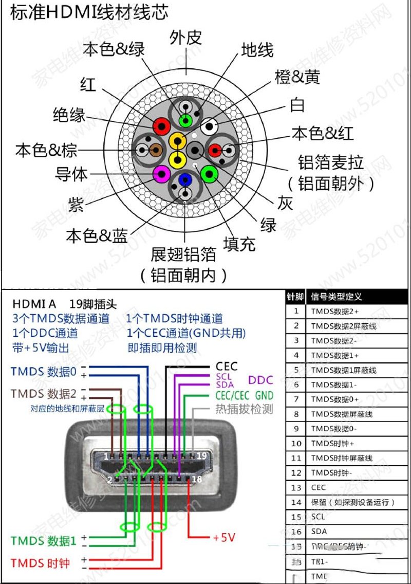

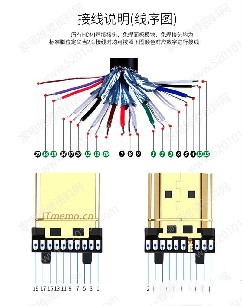

随着电子设备更新迭代,HDMI高清接口已经普及化,由于其清晰度相对于传统的模拟/射频等接口具有绝对优势,目前已经替代AV等传统接口的趋势,今天分享一下HDMI线序接法图解和HDMI接口线序与接头线序(引脚定义)方法。
                上图为HDMI线公头,母头一般是在设备端接口,线序则相对应,方向恰恰相反,如下图所示。
               HDMI线序接法图解、HDMI接口线序与接头线序(引脚定义),实物如下图所示。

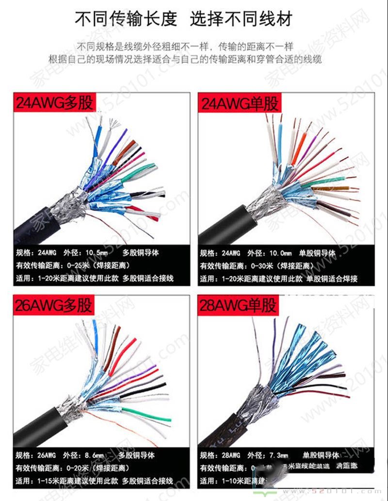

               另外在HDMI材质选择方面,不同的长度选择不同的材质,如下图所示。
