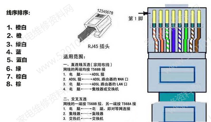

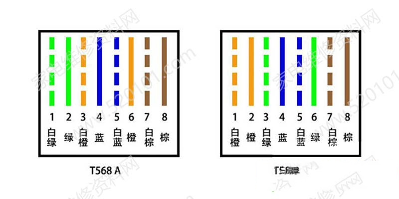

对于非电脑基础知识的朋友,可能对水晶头的顺序定义不了解,今天我教一下大家,自己尝试学做网线水晶头,分享一下网线水晶头的做法和线序是怎么排列的。一般网线T568A/T568B线序是如何排序的,常规情况下,我们都是用T568B的线序做网线水晶头。
