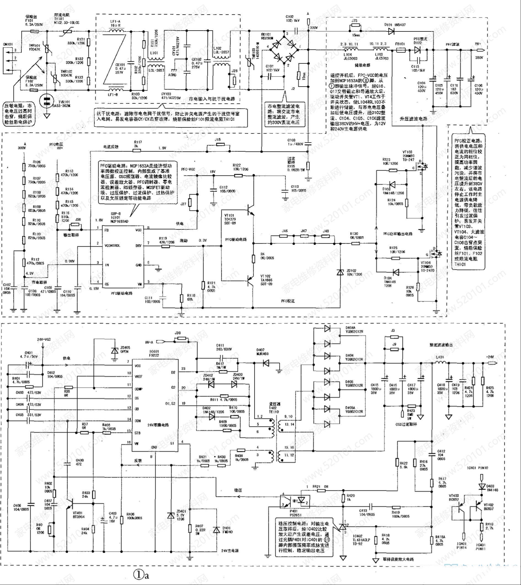

TCL液晶彩电采用的PWL4201 C型电源板,是一款超薄42英寸LCD电视的电源,应用于TCL L46E77、L46M61F、LCD47K73、 L42H78F、L42E64、L46H78F等42英寸~46英寸液晶电视中。
        1.电源板简介

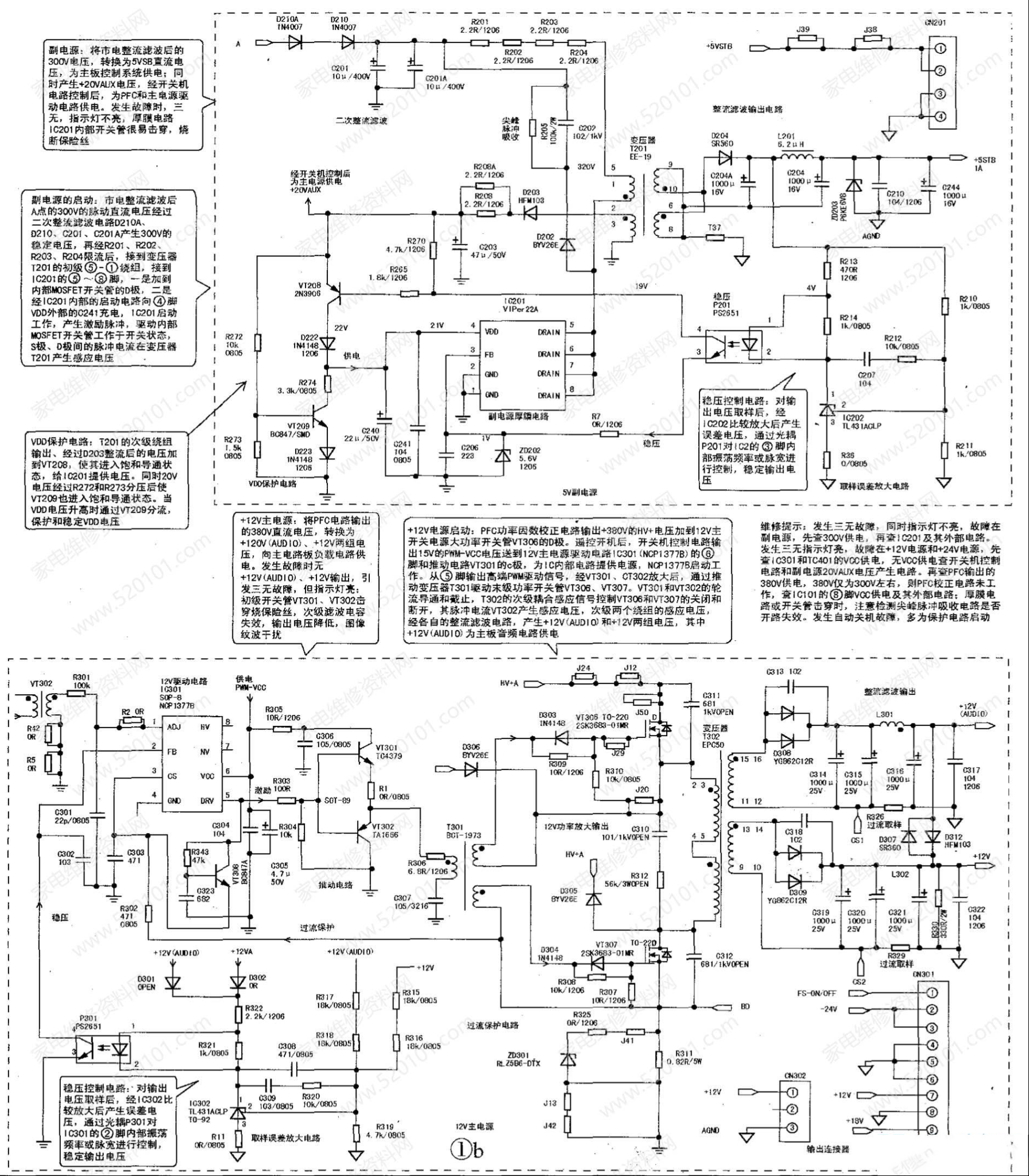

        130917ptzytsgt9qyr1rw5.jpg         TCL液晶彩电采用的PWL4201c型电源板主副开关电源速修图解见图1a、1b所示(图见下页),该电源板由四部分组成:一是以厚膜电路VIPer22A( IC201 )为核心组成的副开关电源,为主板上微处理器控制系统提供+5VSB供电,同时为功率因数校正PFC电路和主开关电源驱动控制PWM电路提供+20V AUX的vCC工作电压;二是以驱动控制电路NCP1653AD( IC101 )和大功率MOSFET开关管VT103、VT104为核心组成的PFC功率因数校正电路,校正后为主开关电源提供约380V的HV+工作电压;三是以驱动控制电路NCP1377B(IC301)和大功率MOSFET开关管VT306、VT307为核心组成的12V主开关电源,为负载电路提供+12V(AUDIO)、+12V的电压;四是以厚膜电路F9222( IC401 )为核心组成的24V主电源,为负载电路提供+24V的电压。
       开关机控制采用控制主开关电源vCC供电的方式。通电后,市电整流滤波后在A点产生约300V脉动电压,经二次整流滤波电路D201 D201A、C2012、C201A后形成稳定的+300V电压,为副电源VIPer22A供电,副电源首先启动工作,为主板控制系统提供+5VSB电压,指示灯点亮;控制系统获电工作后为电源板送入开机控制电压,副电源产生的+20VAUX电压,经待机控制电路控制后,为PFC功率因数校正驱动电路提供PFC-VCC工作电压,为12V主电源提供PWM-VCC工作电压,为24V主电源提供24V-VCC工作电压,上述电路启动工作。其中PFC校正电路工作后,将市电整流滤波后300V脉动直流电压提升到约380V,产生HV +电压,为12V和24V主电源供电;主电源启动后,为主电路板和背光灯逆变器板提供+12V (AUDIO)、+12V和+24V电源,整机进入开机收看状态。
                PWL4201C电源板在主开关电源次级依托待机控制电路设有以IC203 ~IC205、IC207、VT202~VT204、VT210等元件组成的过压、过流负压保护电路,上述保护电路启动时,迫使待机控制电路动作,切断PFC校正电路和主电源驱动IC的VC供电,开关电源停止工作。

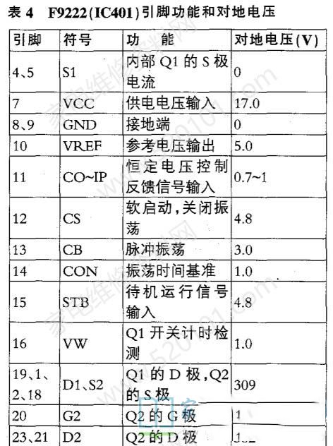

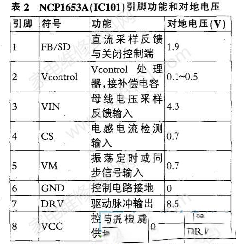

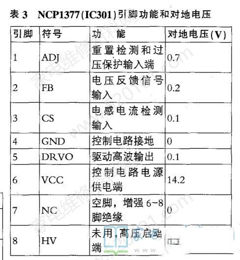

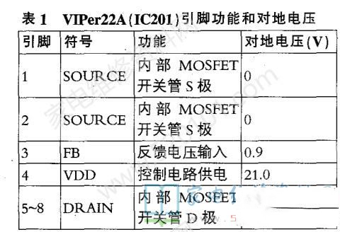

                该电源板的集成电路引脚功能和维修数据见表1~表4所示。
