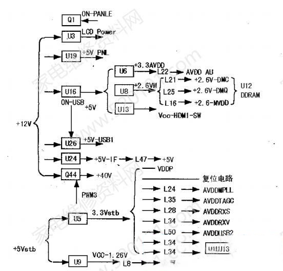

        2.要理顺整个电路板电源电压分布
        130920g9zu28yp8k6h0m67.jpg         理顺电源电压分布对平板电视维修很重要。图1是8M19机芯彩电主板电路中的电源电压分布图。从图1可以看出: +5Vstb 通过U5形成3.3Vstb,此3.3V也送入主芯片标有VDDP的脚,VDDP即为控制系统数字处理I/O端口供电。同时,此3.3V经不同的电感给主芯片标有AVDDMPLL (时钟振荡供电)、AVDDRXS、AVDDRXV异同步接收、发送器供电(写程)、AVDDMempll存储单元供电,而U9输出的1.26V却是为控制系统内核电路供电,故+5Vstb影响控制系统基本电路工作。基本控制系统工作后,通过二次开机输出开机控制信号,这时电源输出12V电压,此12V电压将通过Q44形成调谐器所需的32V电压。12V 电压通过U24形成调谐器需要的5V-IF电压,经U16输出形成的5V电压,再通过U8形成2.6V,为DDRAM变频存储单元供电。12V通过U3输出电压给液晶屏TCON板供电。从电压分布网络可以看出,网络支点上电压出故障必导致此单元电路工作异常,有的导致图异,如U8输出的2.6V电压。由此可见,掌握整机电压分布网络对整机电路学习和维修很有必要。

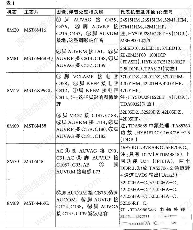

                创维液晶彩电与国内TCL、长虹、海信等品牌液晶一样,使用了较为流行的MST和MTK公司生产的主流芯片。该品牌液晶机芯编码中带有K的机芯均为使用MTK公司生产的芯片,如8K20机芯使用MT8221 ,8K23机芯使用MT8222AHSU-B芯片,8K79机芯使用MT8222TMMU-B芯片等。使用MST公司生产的机芯产品在机型编号中有M字母,见表1。
                 在表1中列出了不同时期使用的MST芯片型号及对应的主芯片型号和关键脚的脚号、外接元件编号,表中还列出了机芯的代表产信息。

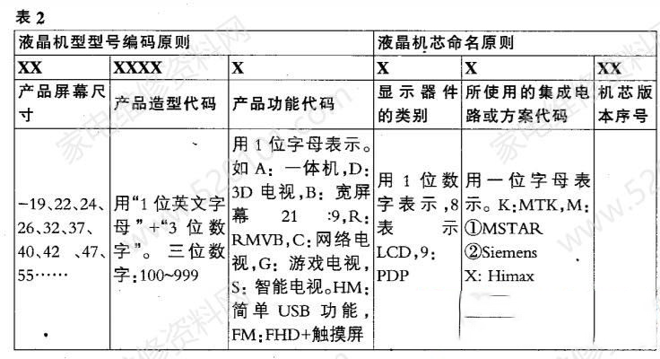

三、创维平板液晶彩电机型与机芯命名方法
        表2列出了创维液晶彩电机芯、机型命名的规则。结合表 1、表2列出的内容来理解表1中的8M19机芯及代表产品的定义就容易了,"8M19"中的“8”表示该机芯用在液晶屏上;"M"表示主芯片采用MST6M19L,"19"是该芯片的编码。该机芯代表产品型号有37L01DZ、42L01DZ、37L01HM、2L01HM、42L01HF、42L01HP、47L01HF。机型中的“DZ"表示该产品是定制机种, "HP"表示使用的是高清屏,且具有USB功能,“HM"表示具有USB功能。

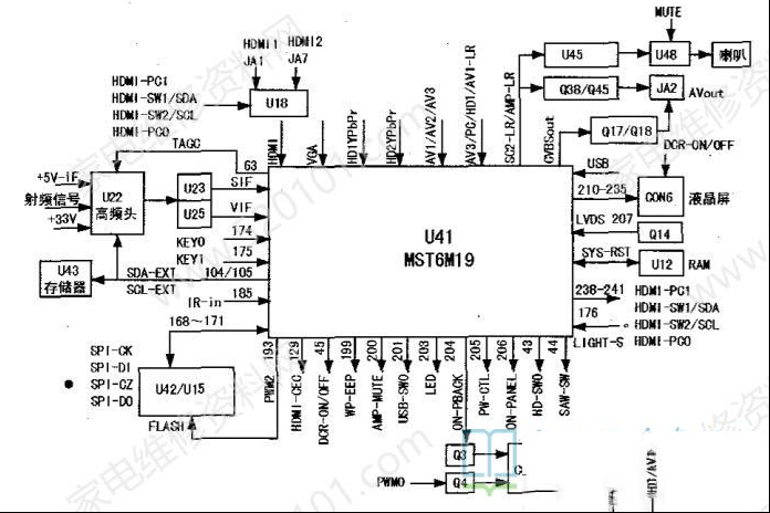

        图2是用MST6M19芯片生产的8M19机芯液晶彩电的整机信号处理框图。从信号框图可以看出, 此机信号处理特点是: 一切功能均围绕主芯片实现。主芯片实现了MCU(控制系统,外挂有FLASH块U42或U15,复位电路是Q14)视频解码(亮色差处理)HDMI解码(可接收两路HDMI,由U8切换完成)、USB解码、中放电路(TV信号处理,调谐器输出的信号类型是中频信号)伴音处理(音频切换及音效处理在主芯片内,外有功放U48,U45为缓冲放大)IVDS信号发送器、HDMI、HDTV等接收处理,变频电路外挂有动态缓存器SDRAM (U12),这样的电路结构是现在平板电视最基本的电路结构。具有上网功能的电视机主芯片还外挂有网络接口通道,如RJ45网络水晶插座、网络隔离变压器等元件,此机芯不具有上网功能。
        从框图中还可以看出这些信息:(1)背光启动控制由204脚输出控制信号,Q3输出高电平和178脚输出背光亮度控制信号经Q4输出高电平,实现整机背光点亮及控制,两路控制信号之一有故障将会导致背光不亮、主板正常工作的现象。176脚为环境感应光控制信号输入,通过它自动调整屏背光亮度。
       (2)开/待机控制信号由205脚输出,通过主板Q34启动电源组件的主电源和PFC校正电路工作。185脚为遥控信号输入端。174、175脚为本机键控控制脚。存储器和调谐器总线为同一支路,故调谐器有短路故障导致总线电压异时会引起整机不开机这样的故障。
