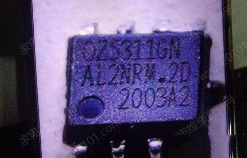

接修一台雷击创维65G20,无电源,电源板板号L6M20。经检查发现无12V输出,相关电源部分检查发现电源管10N65击穿,电源管理芯片输出脚对地短路,型号是OZ5311GN,3脚对地一个玻封稳压管击穿,待机控制光耦炸飞,发光管侧一个三极管烧毁。上网查了许久未查到OZ5311GN的有关资料,本想用模块代换,但仔细分析了各脚外电路,发现与常用的8A01一样,遂用8A01直接换上,3脚是过流检测脚,一般电压0点几V,对地稳压管用3.3V代,待机控制管经分析E极接地,应为N-P-N管,换上手头现有的J3Y,通电输出正常,烤鸡两天无异常,电话通知,交付使用。
                最后有一点不解,查资料时发现网上查的都是OZ531TGN,但这机子芯片经放大反复确定是OZ5311GN。
