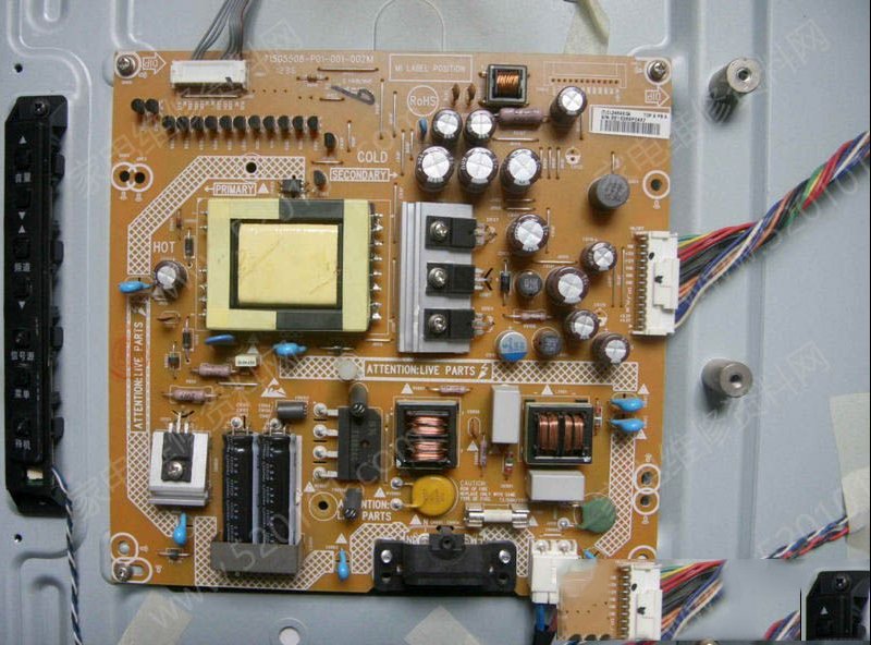

用户反映有时能开机有时不能开机,现在彻底开不开了。开机测量电源板12V,24V电压正常,5V电压在开关变压器响时4.6V然后马上5V,主板5V,3.3V也正常。上屏电压12V只有1.8-6V跳变。考虑5V电压跳变,拆下电源板,将5V电感两端电容拆下,用数字表测量容量正常,然后又用机械表测量也不漏电,就认为不是这两上电容问题就又重新装上了。然后重新写了个程序依旧不开机。
               重新测量电源板,发现ZD9106一端电压5V,另一端不是24V居然是33V,查看图纸图纸标注为24V,明显不正常。这种情况一般都是开关变压器另一组电容有问题才导致一端电压升高,一端正常(表面正常)。
               就又重新回到原点,直接将一开始测量的5V两个电容直接换掉,然后重新上机测量,电压正常了可以开机了。
