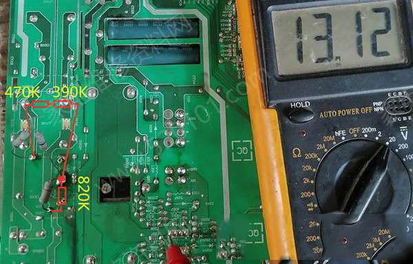

接修一台创维32E55HM液晶电视,不开机指示灯也不亮。打开机器测电源:5V、12V、24V都没有,再继续测量其它重点也没见有短路的点,没有发现哪里有烧坏的迹象。

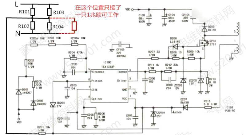

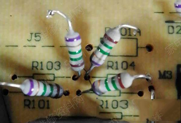

       仔细测量TEA1733P启动教1脚电压明显偏低很多,只有零点一几伏,正常要超过12V以上。顺藤摸瓜测量,R201为10K正常。当测量到R101、R102、R103、R104都是1.5兆欧的电阻居然没有一只是好的,全都断路失效。
               因为手头一时半会找不到4只一样的电阻,然后就用一只390K和一只470K的电阻串联接在R102和R104的一侧,用一只820K的电阻接在另一侧试机,电源则正常启动了。

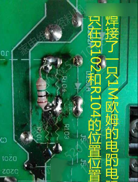

               电源是正常工作了,可是仔细想一想,前面那4只电阻怎么可能同时损坏呢?会不会仅剩一只的情况也能使其电路能工作呢?为了证实这一想法决定只在一侧接一只1兆欧左右的电阻试一试,结果不出所料,电路居然还是能正常工作。
                综上所述,我来调侃一句,这款电源板R101~R104有一只是好的,电源都可以正常工作。当TEA1733P失去了启动电压说明它有4次的启动机会都用完了。
